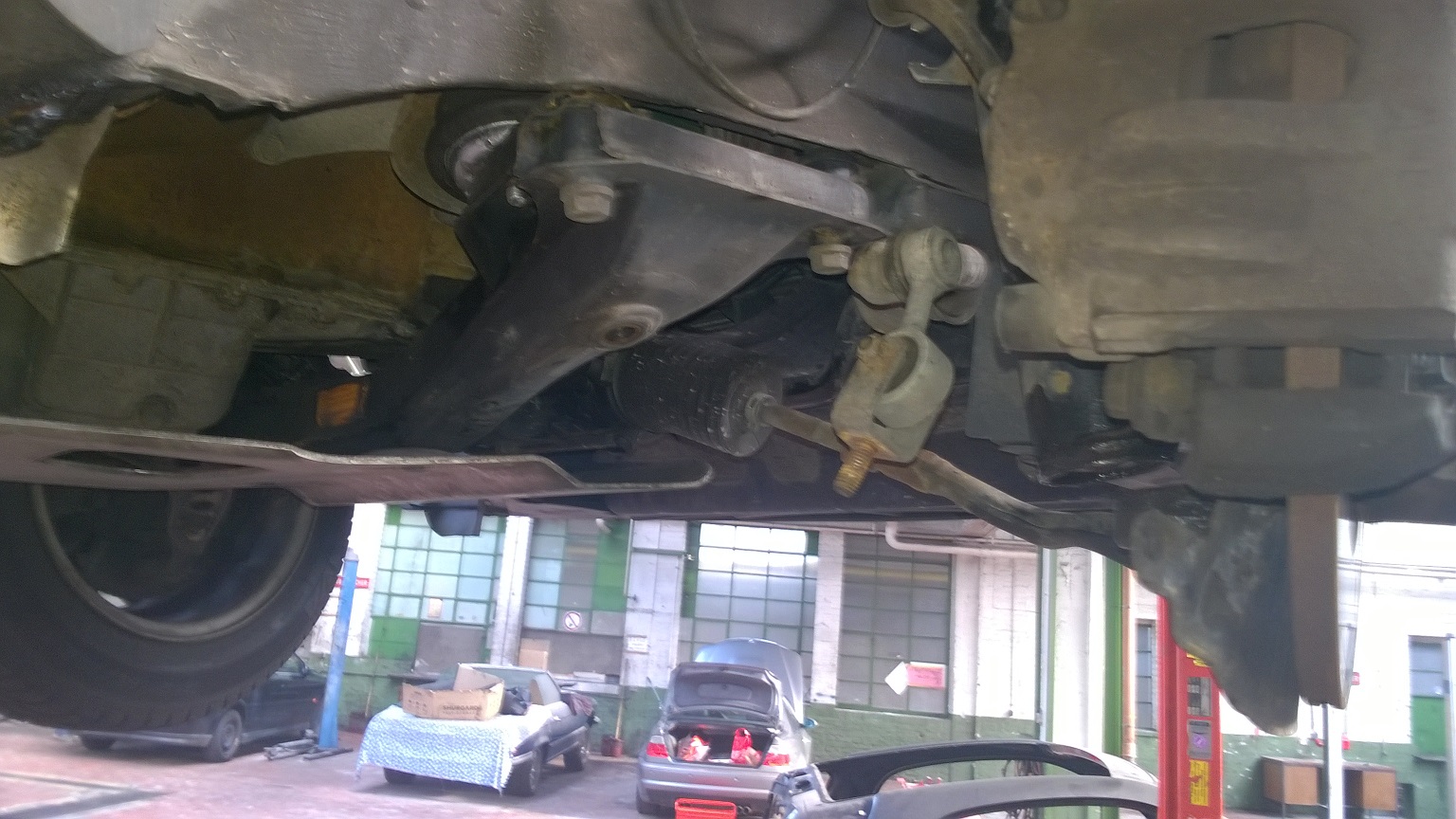

Sa mai sterg praful pe aici. PISI inca traieste, ne pre gatim de concediu, mai o bieleta, un amortizor, o toba, un ulei un filtru. Am surubarit ceva la ea in ultimele weekenduri. De altfel am reconditionat si alternatorul, in sensul ca am gasit unul second cu uzura mica la ax si i-am pus un regulator de tensiune nou. Etrierii tot eu i-am mesterit, chitul de reparatie costand foarte putin, si include absolut tot.

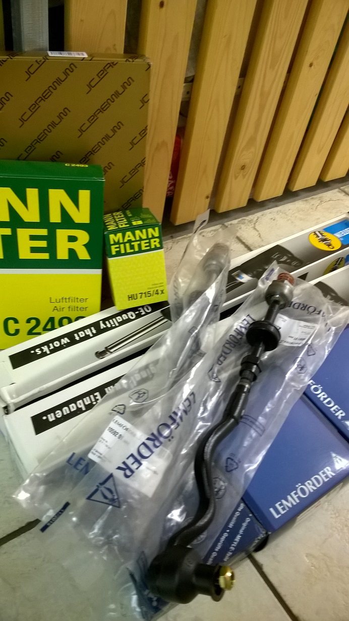

Sa va spun ultima patanie, am fost de trei ori in service doar pentru schimbat piese la directie. prima oara am zis sa schimb capetele de bara, pt ca cele vechi aveau mansoanele crapate. Am cumparat capetele de bara Meyle HD am mers, le-am schimbat, si cand sa plec, observ sa pocneste directia cand luam de volan, cam 3-4 pocnituri de la maxim stanga la maxim dreapta. Nici dupa reglajul unghiurilor nu s-a rezolvat nimic. Bun, am zis ca sunt piesele proaste, asa ca am cumparat Lemforder, de data asta cu tot cu bielete. Montat piesele, facut unghiurile, directia pocnea al fel ca inainte. caseta schimbata acum un an jumate. Deja cautam caseta noua, pana cand mi-a dat un coleg fost mecanic, un pont, sa slabesc suruburile de la caseta, sa misc putin de volan si sa le strang la loc. Surpriza, pocniturile au disparut. Se pare ca atunci cand se schimba piese la directie, trebuie slabita caseta, pentru a se repozitiona, apoi stransa la loc. Multi mecanici habar nu au de procedura asta, iar altii nu o spun, pentru a-si face de lucru la o caseta noua :).
