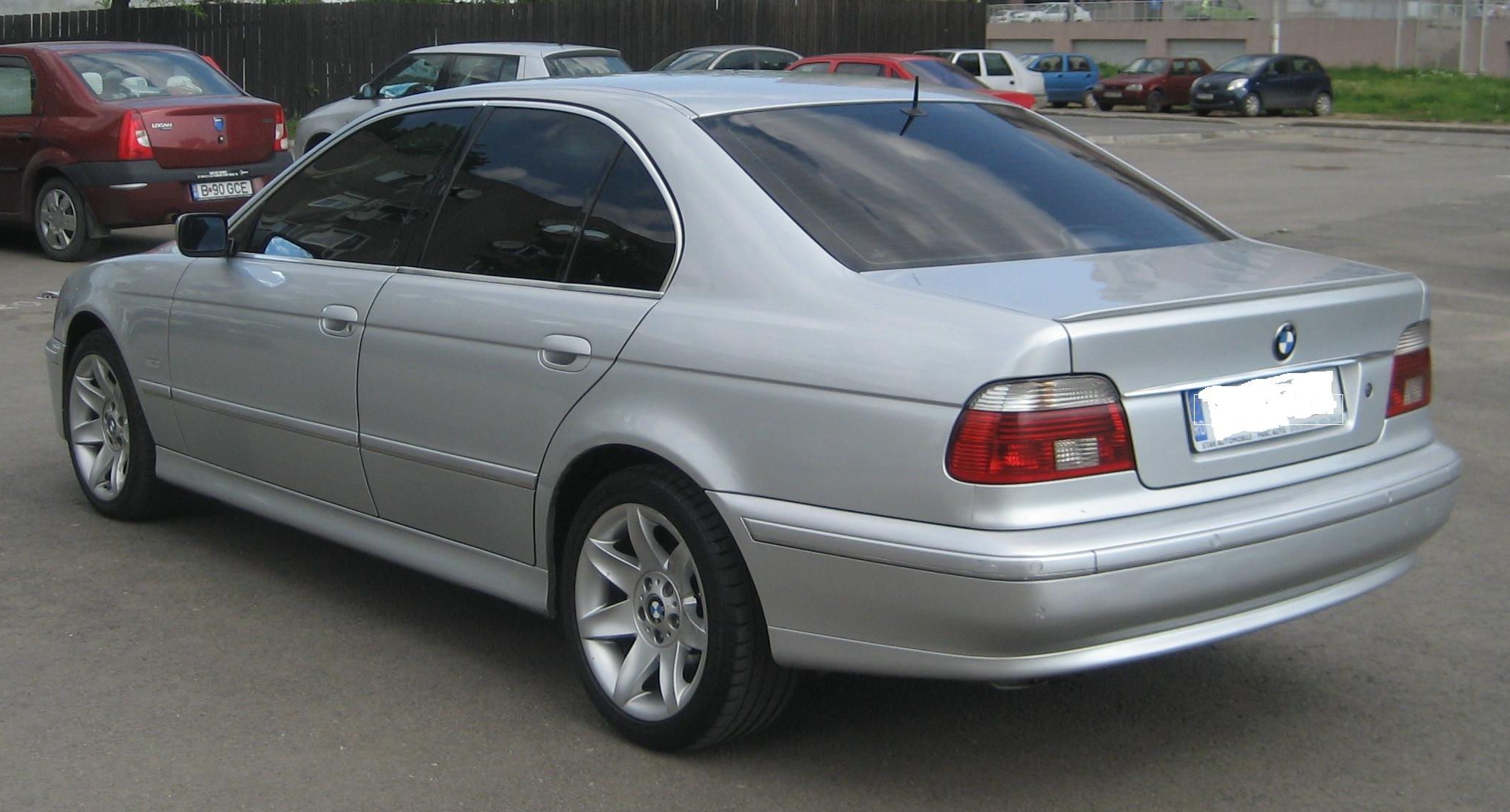

As vrea sa aplic pe un E39 folii autorizate RAR pe toate geamurile exlusiv parbrizul .
Ce parere aveti despre aceste folii ?
A mai aplict cineva ? si unde ...

Eu mi-am montat folii autorizate pe geamurile fata+spate+luneta la UMA Detailing in Ramnicu Valcea (http://www.umadetailing.ro/). Am optat pentru folie de tip SolarZone (mi s-a spus ca ar fi mai buna decat Llumar, desi Llumar e ceva mai scumpa) si am garantie la ea timp de 5 sau 7 ani (nu mai retin exact si nu am hartia la mine acum). Ce mi-a placut la ei a fost faptul ca nu mi-au demontat nimic de pe masina pentru montajul foliilor (cam am oroare la chestia asta) iar cea de pe luneta spate a fost montata dintr-o singura bucata. Din cate am inteles au sediu si in Bucuresti asa ca ai putea sa te interesezi. Pe mine m-a costat 460 RON pentru E60.
@Cristi - te ai bucurat dar nu te ai bucurat bine. Folia se pune cel mai bine cu geamurile date jos, mai putin luneta si parbrizul ( se intelege de ce). Pt toata masina, geamuri fata+spate+ luneta, operatiunea dureaza aprox 7-8 ore, asta daca e facuta profesional intr un spatiu inchis, curat si cu o temp ambianta peste 15 C parca. Cei care monteaza folie in alte conditii decat astea ( gen max 3 ore, fara datul geamurilor jos...etc) nu sunt decat niste amatori si eu unu nu le as calca pragul.
@zno - te sfatuiesc sa pui 34% pe toate geamurile si 74% pe parbriz. Pt geamurile spate si luneta vei primi autorizatie iar cu geamurile fata nu vei avea probleme, eu am de 4 ani asa si nici un politist nu s a luat de mine desi m au oprit de multe ori. ideea e ca masina are un aspect uniform si geamurile fata ca si celelalte par destul de transparente astfel incat sa nu ti cauzeze prob.

Sincer sa fiu sunt multumit de cum au lucrat si de cum arata rezultatul final. Nu mi s-au parut deloc amatori, am fost langa ei pe toata durata lucrarii si nu sunt de parere ca daca ar fi durat 7-8 ore (comparativ cu cele 4 cat a durat la mine) s-ar fi facut treaba mai buna. Geamurile au fost curatate foarte bine, folia a fost taiata exact la dimensiune si montata corect astfel incat nu se vede nici un loc neacoperit. E posibil ca diferenta de timp sa fi trebuit sa o petreaca pentru demontat/montat fetele de usi (cum spuneam mai devreme nu ma incanta deloc ideea asta fiindca sunt sanse ca pe urma sa apara diverse zgomote care pe mine personal ma deranjeaza - am avut experiente dinastea la o masina anterioara). La mine pe hartia care mi-au dat-o sunt specificate toate geamurile pe care au montat folie deci as spune ca am autorizatie pe toate...Bineinteles cele de pe fata sunt mult mai transparente decat cele de pe spate.

de acord ca arata la fel! eu am mai avut o masina la care foliile le au montat altii, fara sa dea geamurile jos. aratau bine, nimic de zis dar cand am dat fetele de usi jos si am vazut la baza geamului unde se termina folia pe geam cum era lipita.......adica nelipita ca ei daca nu dau fetele jos nu au cum sa curete geamul pana jos, doar infig folie intre cheder si geam, folia se usuca si se lipeste dar cum arata sub nuvelul chederului unde ei nu ajung sa spele geamul si sa intinda bine folia.......nu cred ca ti ar placea sa vezi. plus de asta, geamul pus pe un banc si montat folia pe el in felul asta poate fi intinsa mult mai bine, verificata si razverificata sa fie intinsa perfect, sa nu aiba nici cea mai mica bula de aer si abia apoi lasata la 1-2 ore pentru a se usca si abia apoi montata pe masina..........
aia de ti au montat tie folia aveau spatiu inchis cu o temp constanta ( mare) acolo unde au montat folia? eu am fost vara spre toamna la aia si aveau in garaj radiatoare de ziceai ca e sauna, tocmai pt a mentine o anumita temp in garaj, pentru a se lipi cum trebuie folia aia.
aia unde am fost eu nu erau nebuni si nici masochisti de faceau max 2-3 masini pe zi, oamenii monteaza folie profesionist...... cine si a montat folie la ei in Sibiu stie despre cine vb

La mine folia in partea de jos a fost taiata drept, suficient incat sa intre putin sub fata de usa si din cate am vazut a presat-o destul de bine si acolo (tind sa cred ca s-a lipit bine mai ales ca daduse cu lichid care in mod sigur a ajuns si acolo) . De acord ca sticla nu e acoperita in totalitate cu folie in partea de jos insa sub fata de usa nu ma prea intereseaza ce se afla si nu prea are ce sa afecteze. In afara de asta, am studiat geamurile si nu am gasit defecte intre folie si geam (bule de aer, mizerie, etc...). Initial aveam cateva pete dar s-au uscat pana in ziua urmatoare si nu se mai vede absolut nimic (erau de la lichidul folosit la montaj pentru ca folia sa alunece spre a putea fi fixata cum trebuie). Chestia cu temperatura din atelier nu mi se pare extrem de relevanta, ar fi fost mult mai credibil in cazul in care ar fi pus geamurile intr-o masinarie gen cuptor...
Parerea mea personala: e mult mai usor sa aplici folie cu sticla data jos pentru ca dupa aplicare poti taia foarte simplu la dimensiune. E chestie de comoditate si indemanare (daca nu te pricepi sa tai perfect folia pentru a o aplica pe geamul montat, demontezi geamul).
Sa nu crezi ca le tin partea, nici pe departe, spun doar ca sunt multumit (cel putin deocamdata) de cum s-a lucrat si de rezultatul final. Chiar sunt din Sibiu, stiu despre ce firma vorbesti insa am spus si motivul pentru care nu am montat la ei. Fiecare cu gargaunii lui :).
