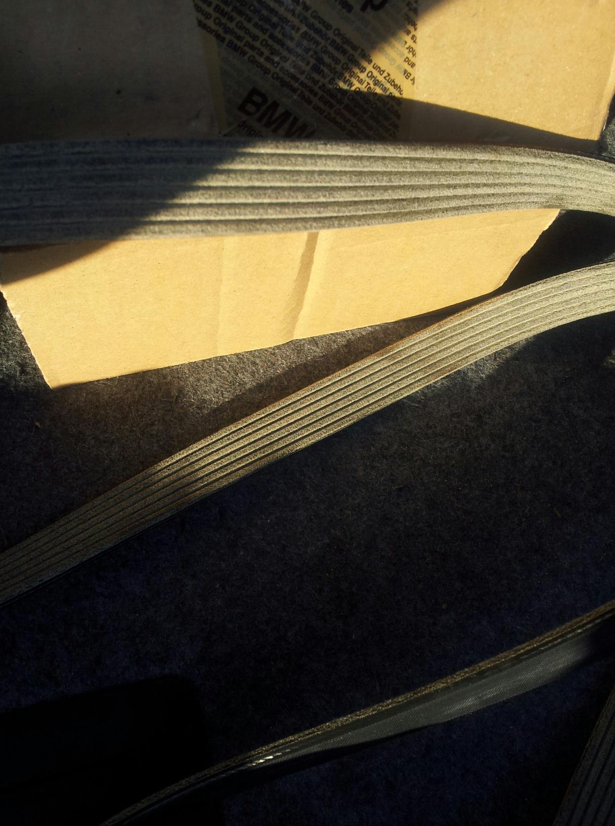

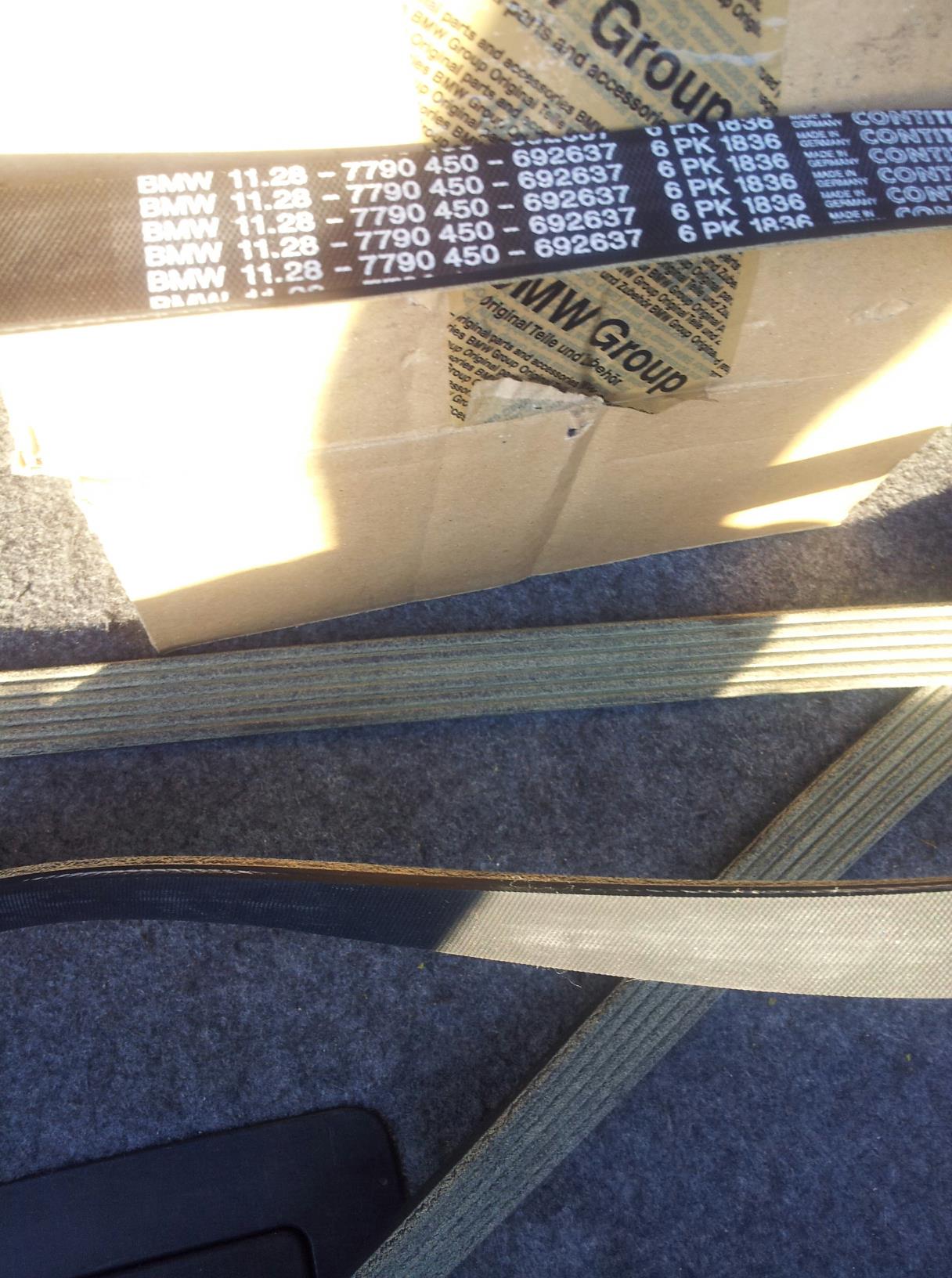

scartaitul e de lan cureaua de accesorii. daca puneti OEM , nu mai sunt probleme. am una OEM de vanzare. noua, nefolosita, 120 RON. In poze puteti observa diferenta. De asemenea , donez curele contitech+gates folosite 500-1000 km.
Edited by Lucian Vlad
post-35285-0-08575700-1343925214_thumb.jpgpost-35285-0-45689400-1343925205_thumb.jpgpost-35285-0-75505800-1343925222_thumb.jpg
