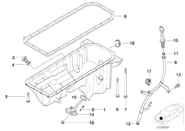

s-ar putea sa nu iti lucre valva PCV si sa-ti bage vaporii de ulei in admisie inapoi si sa ii arda, in loc sa-i condenseze si sa-i deverseze in baia de ulei.
cam asa se explica consumul de ulei mare la M54. vezi ce-i cu ea.
cu ocazia asta, o sa-ti dea si joja jos, e multa mizerie acolo unde deverseaza valva PCV, ar fi bine sa ti-o curete, de obicei e colmatata.
valva pcv deverseaza uleiul condensat in apendicele jojei de ulei.
vezi pozele
bafta !
