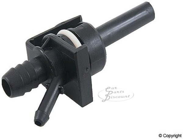

citeam pe aici ca daca are probleme valvula PCV poate sa consume mai mult... se poate verifica asta?

Nu are legatura valva PCV cu consumul de ulei. Dar ea se poate da jos, verifica, curata etc. Problema la tine e mai mare putin, din pacate, trebuie desfacut motorul si vazut exact.
pai ziceau colegii mai sus ca valva pcv influenteaza consumul de ulei, bine dar in cazul de fata si eu zic ca e de la semeringuri... parca cam mult 1 litru/2-3mii km, probabil valva nu influenteaza chiar asa ... sa ma corecteze cineva daca gresesc.
daca PCV-ul e cea din poza de mai jos, cea din masina mea nu are nici o membrana e doar un tub gol fara nimic in el. Asa trebuie sa fie sau cum?

cand e fisurata membrana din PCV ar trebui sa scoata un sunet!!!
Si Valva PCV nu arata asa ca in pozele de mai de sus ... cautati si voi sunt atatea filmulete pe youtube care arata in detaliu cum se schimba cum arata valava respectiva
