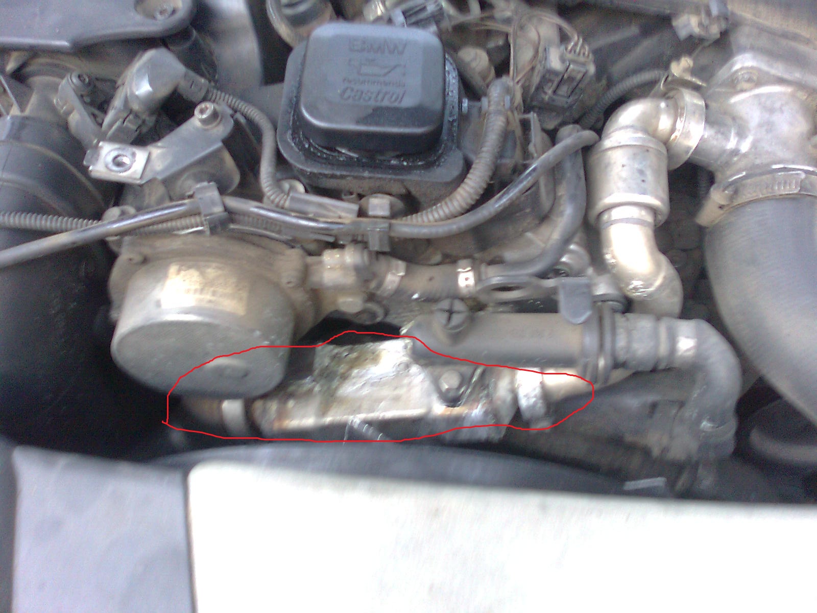

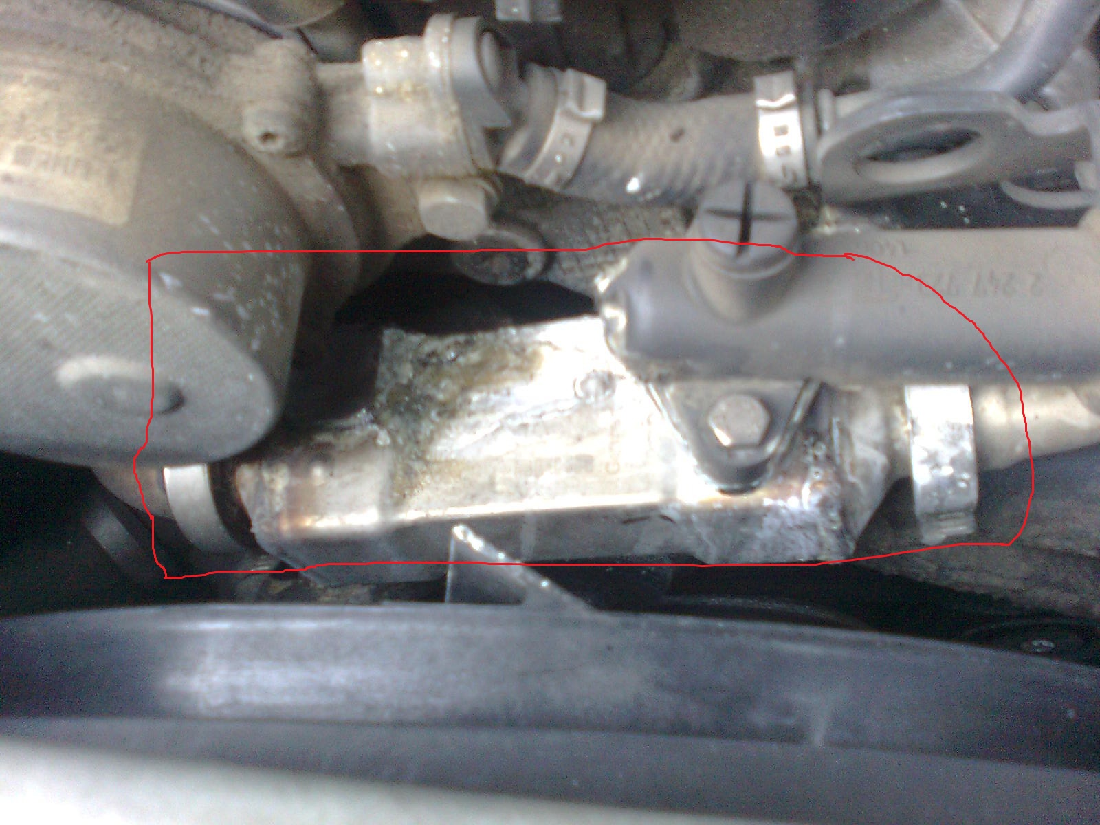

conducta sparta si nu stiu ce e!
Nu ar trebui sa mai mergi asa. Risti sa ramai fara racire si sa calezi motorul. Ceea ce poate fi extrem de costisitor de remediat.
Daca vrei sa afli pretul piesei, ori postezi un anunt de cumparare la MP, ori pui cate o intrebare pe topicurile de vanzare piese noi/SH de la mica publicitate.
Nu prea e asa :)
Sunt doua circuite : unul de gaze arse dinspre esapament spre admisie prin valva EGR si celalt circuit este un circuit pentru racirea acestor gaze. Prin acesta circula lichidul de racire al motorului
Nu se prea formeaza presiune. Oricum debitul de gaze este mic si chiar daca s-ar obtura complet, tot nu s-ar intampla nimic, ar fi echivalent cazului in care valva EGR este inchisa.
Acest radiator functioneaza invers fata de radiatorul motorului. Preia caldura din gazele de evacuare si o cedeaza lichidului de racire, incalzindu-l.
Paul, stiam si eu ca trece si apa si trec si gazele prin racitorul de gaze ,dar, tot nu pricep cum sa cedeze :)
oricum , la cum arata piesa parca zici ca e lucru manual , facut de tiganii cu tigaile la colt...rolleyes.gif chestia ai scursa parca ar fi mercur,vad ca si pe conducta de face legatura intre egr si radiatorasul asta e mancata sau are acel mercur..
p.s. ma gandesc ca a fost masina busita in fata si a atins si aceasta piesa ,iar cu timpul a cedat..sau ceva solutie dubioasa care s-a scurs peste aceste piese..
