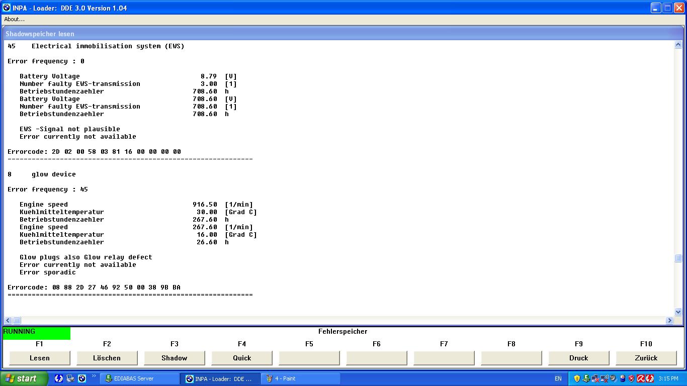

Mie imi dadea eroare si la bujii, si la releu, dar am schimbat doar bujiile si nu mai da eroare deloc, nici la releu :D
cum poti afla pe tester de releu , caci la mine nu apare si releul..ce tester ai folosit ? :)

Eroarea 8. Cea precedenta a fost din cauza bateriei - inainte sa o schimb cand dadeam la automat ca un turbat :))) dupa ce am schimbat bateria au disparut restul, in afara de 8, care era inregistrata de f multe ori, cum se observa si in poza.
