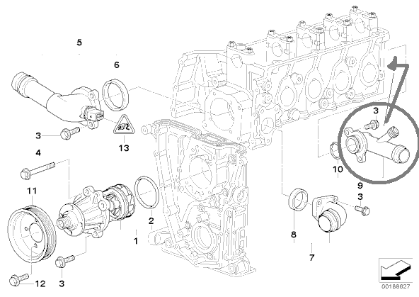

uita te pe toba si vezi daca iti scoate aburi,garnitura se mai ciupeste si la evacuare iar apa o scoate pe toba sub forma de aburi,iar in cazul in care nu e chiulasa,vezi in spate la motor pe chiluasa ai un cot de plastic care se strica mai des si apa curge pe motor si se evapotra si de aia nu ai cum sa vezi daca iti curge,uite aici o poza in care piesa cu probleme e incercuita
Am pus o bucata de hartie la toba de esapament, am accelerat vreo 2-3 minute si m-am uitat. Nu e pic de apa acolo. Nu mai inteleg. O sa verific piesa pe care mi-ai indicat-o. Deja fac cu nervii, am fost la 3 service-uri si nimeni nu stie sa-mi spuna exact ce are. Toti dau cu presupusul, din bara in bara

mai este o pisa de plastic care face probleme dar sa ajung acasa si o sa ti pun diagrama,incearca si o aerisire buna...si asta e o posibila cauza
