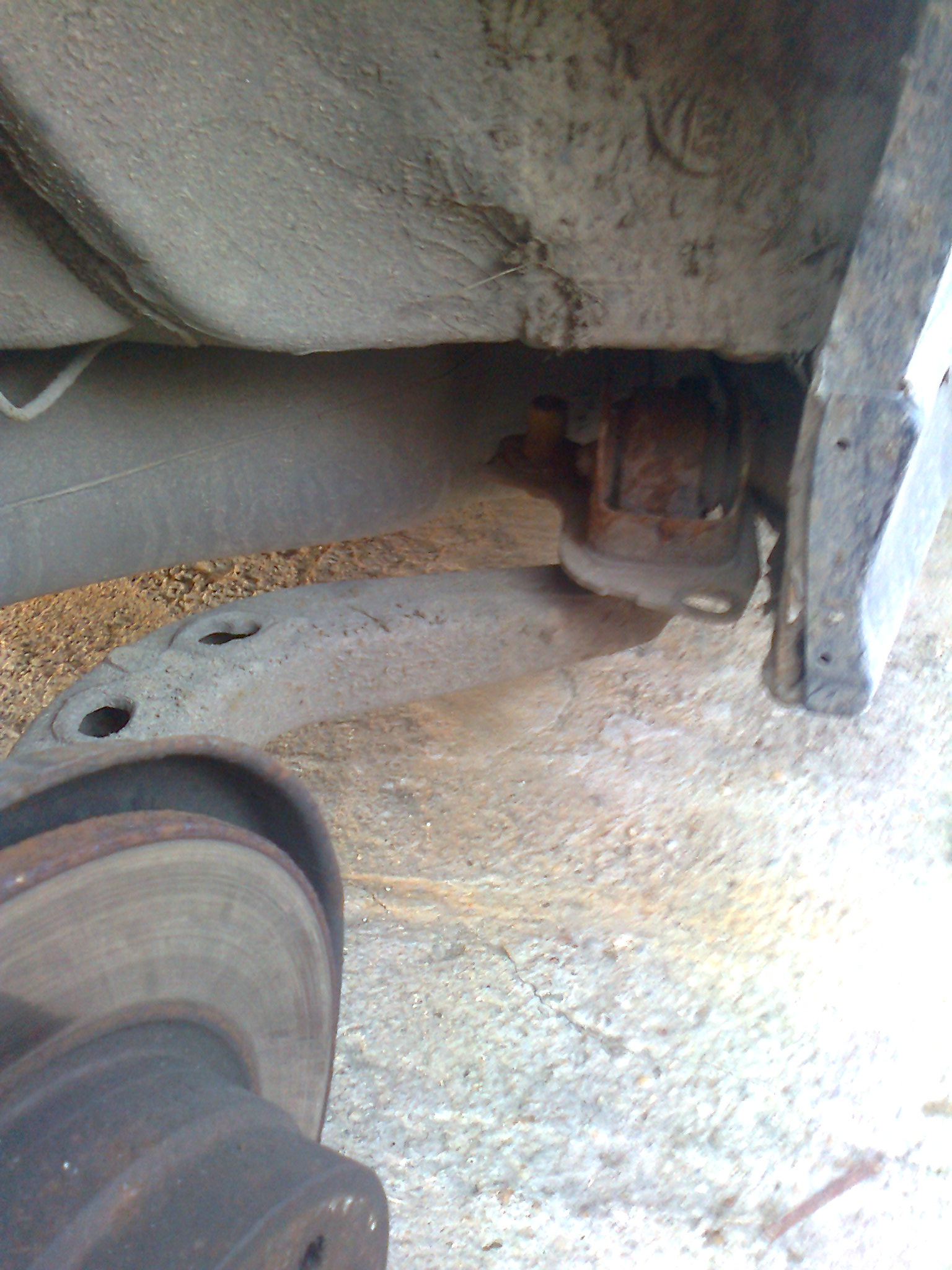

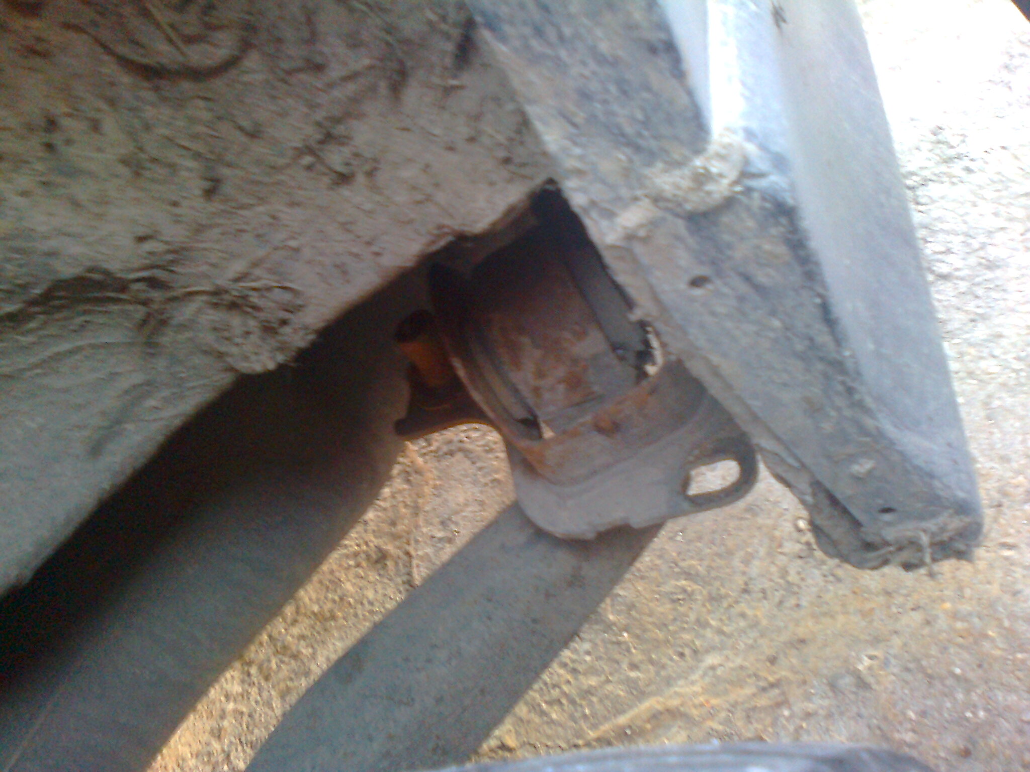

Diferential este prins in 4 bucsi de caroserie, 2 dintre prinderi sunt cu prezoane si 2 cu surub, uite-te acolo sa nu cumva sa se fi rupt piulitele sau mai rau , cum am patit eu sa nu se fi rupt prezoanele direct din sudura!!! La mine se auzea o bufnitura de fiecare data cand schimbam vitezele si in ultimul timp simteam cum facea si spatele la masina stanga dreapta! Concluzia a fost ca am demontat diferentialul, esapamentul, rezervoarele si am trecut la sudat si la taiat caroseria pe interior ca sa pot sa ajung sa sudez.......oricum munca multa rau de tot! sper sa nu fie si la tine cazul si sa scapi numai cu niste bucsi!

e rupt sau desfacut?
E rupt din cele 3 suruburi,pt ca a ruginit acolo :)
VOI DE REDIMENSIONARE NU ATI AUZIT ?
banuiesc ca e bucsa de la bratul portfuzeta
Nu era nevoie sa scrii cu majuscule si daca te uiti putin la profil poti vedea ca sunt nou pe aici si nu am stiu ca trebuiesc redimensionate pozele,le-am incarcat si eu cum am stiut
Da,bucsa aia e,s-a rupt din cele 3 suruburi care vin prinse de caroserie :)
