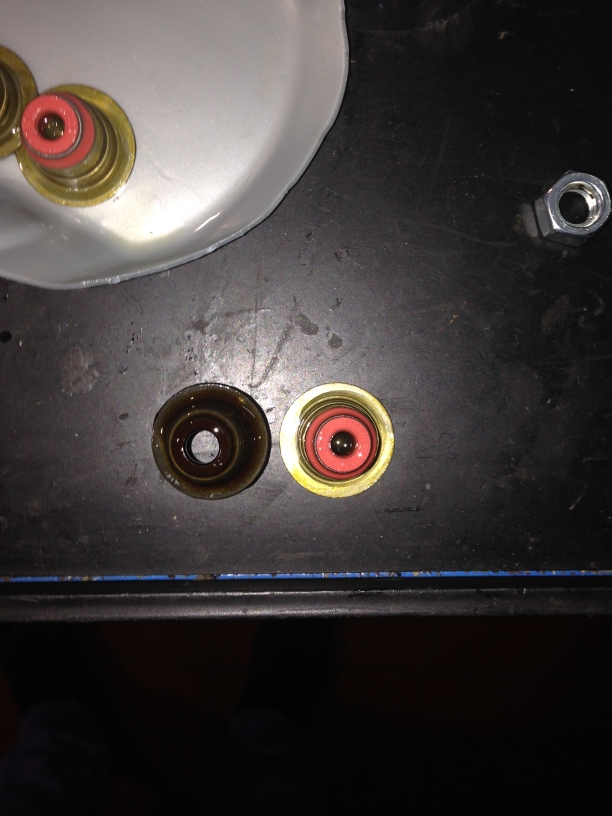

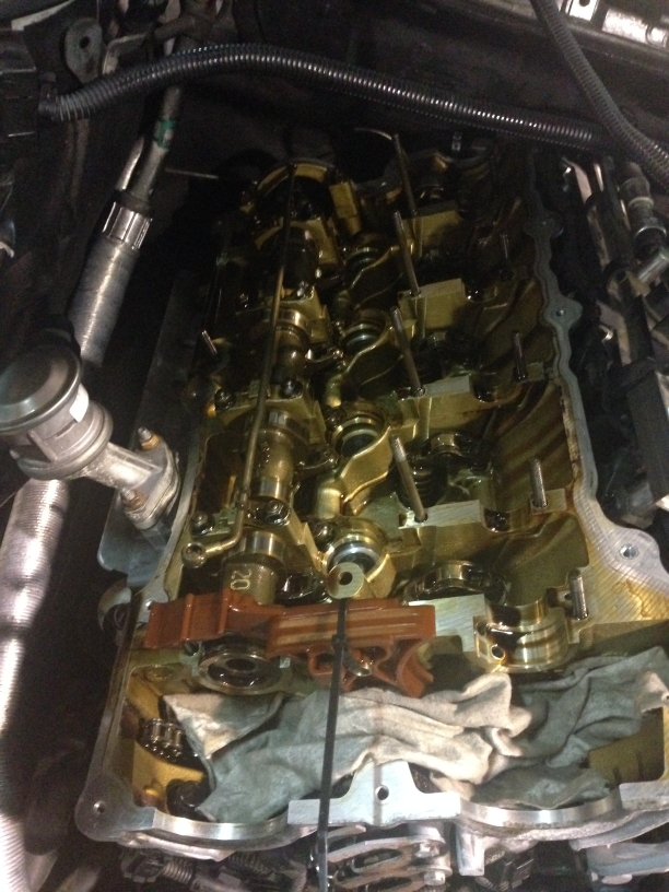

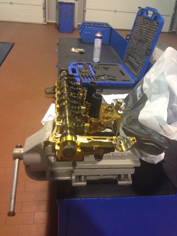

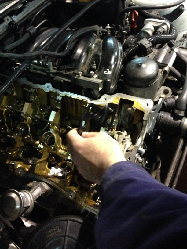

AZI MI LE-AM SCHIMBAT SI LA MASINA MEA (SIMERINGURILE DE SUPAPE).AM MUNCIT CEVA PTR CA NU AM DAT CHILASA JOS DAR A MERITAT DIN PLIN.DUPA 15 MIN DE MERS IN RALANTI ACCELERATIE LA 5000 RPM:NICI URMA DE FUM!!!!!!!AM SCHIMBAT SI INTINZATORUL PTR CA ERA TIPUL VECHI.UMBLIND IMPLICIT SI LA DISTRIBUTIE AM ALINIAT-O DIN NOU SI MASINA TRAGE MULT MAI BINE SI URCA IN TURE MULT MAI REPEDE.POSIBIL SA SCADA SI CONSUMUL DE CARBURANT.CEL MAI MULTUMIT SUNT CA MI LE-AM FACUT SINGUR FARA NICI UN INCIDENT AVIND IN VEDERE CA ESTE A DOUA OARA CIND UMBLU LA UN VALVETRONIC.

eu iti spun cit am dat pe ele si vezi ca acelea sint cale numai ptr distributie nu si ptr. valvetronic.sint 2 truse sau una care le contine pe amindoua(cea pe care am cumparato eu).pe linga asta iti mai trebuie si scule ptr. comprimat arcurile de la supape(550 ron draper)
