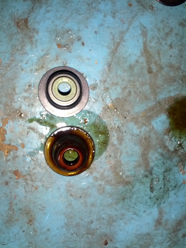

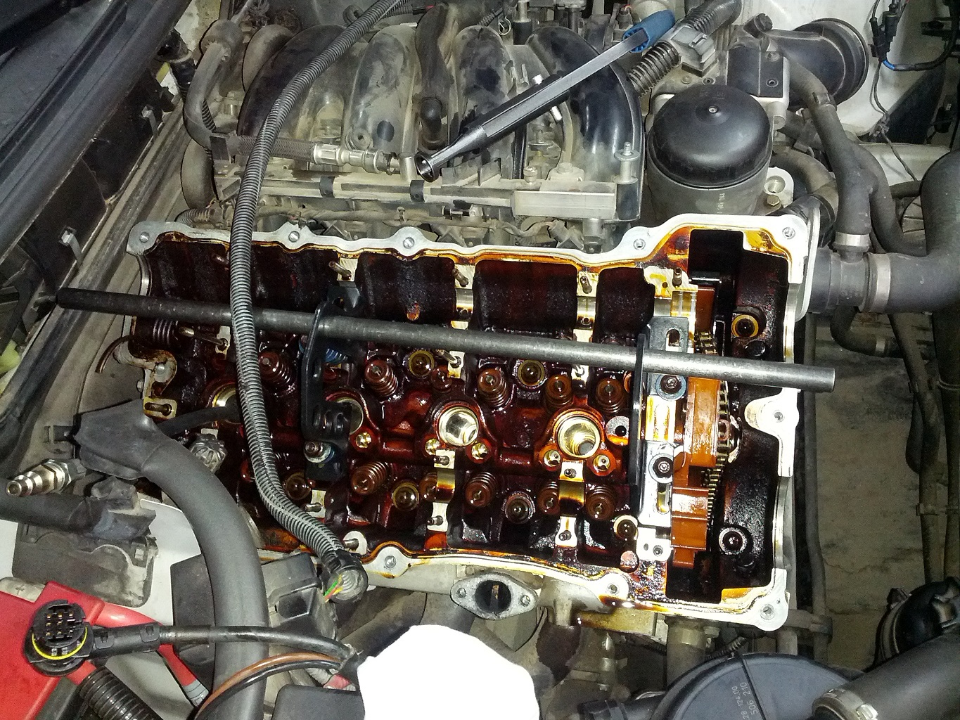

Am schimbat simeringurile in Bucuresti, doar ce m-am intors din deplasare. Manopera a fost 800 lei cu piesele mele.
Am atasat 2 imagini: simering vechi vs simering nou, iar in a doua sa vedeti ce inseamna intervale schimb ulei la 25000 km, facute in Germania.
Traiasca uleiul LongLife.
Edited by FlorinB
