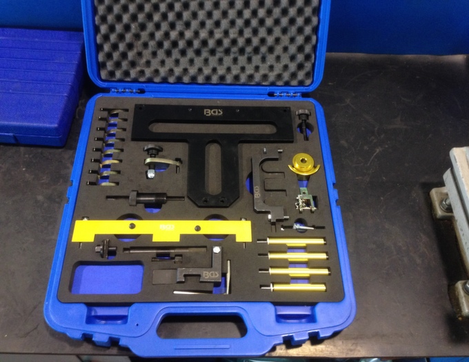

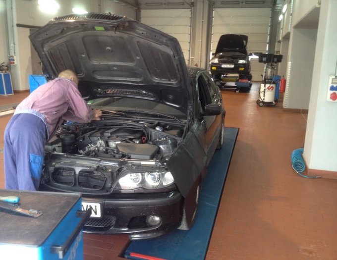

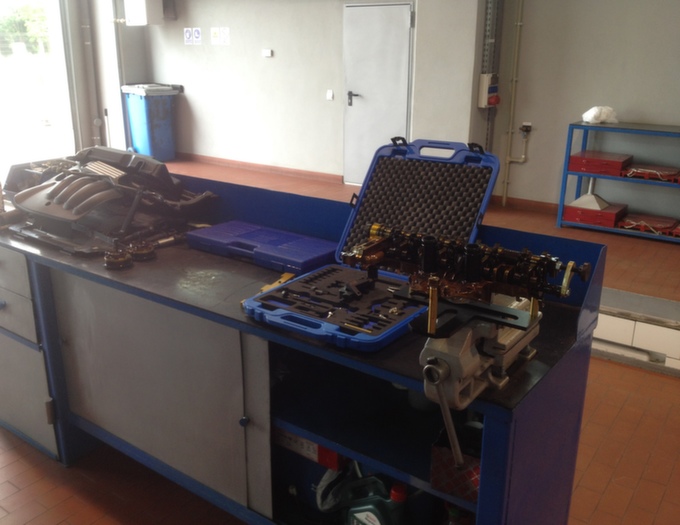

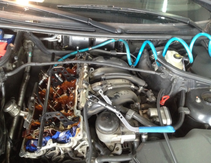

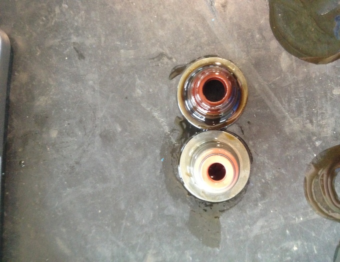

Am reusit sa ajung la Maestrul alexwrc pt a schimba semeringuri supape.Este un profesionist si foarte bun in cea ce face.Am sa postez poze cu lucrarea.La el la service e farmacie.Orice intrebare referitoare la operatiune va raspund.
