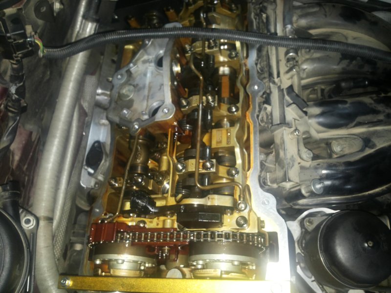

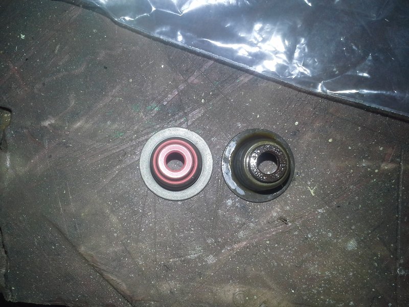

Revin ...am schimbat simeringurile la supape la userul florin bogdan rusu in Brasov (Vulcan mai exact) si nu am ce reprosa ,doar cuvinte de lauda :thumbsup: Am ajuns la el pe la 9 dimineata si lucrarea s-a terminat in jurul orei 12-12 si unpic :) Pot sa spun ca o face cu ochii inchisi,stie intotdeauna ce urmeaza sa faca si pare ceva banal pt el acest lucru...am facut pana acuma aproximativ 400 km si uleiul a ramas exact la semn. Acuma nu stiu daca am eu impresia sau vreun efect placebo,dar parca masina trage ceva mai bine iar consumul a scazut putin :) Deci recomand cu cea mai mare placere acest baiat !
Si 2 poze din timpul lucrarii cu simering vechi/nou si o poza in interiorul motorului. Uleiul folosit a fost doar castrol edge fst 5w30 :)
ti-a dat _chiulasa_ jos ? si ai ramas tot la 5w30 ?
