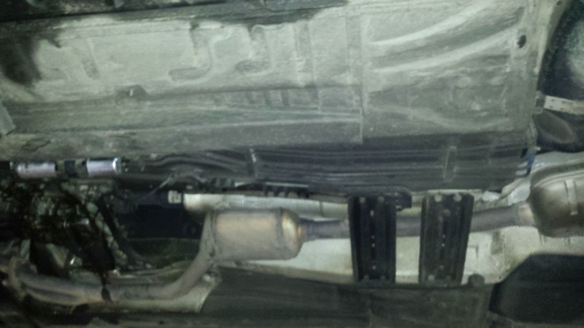

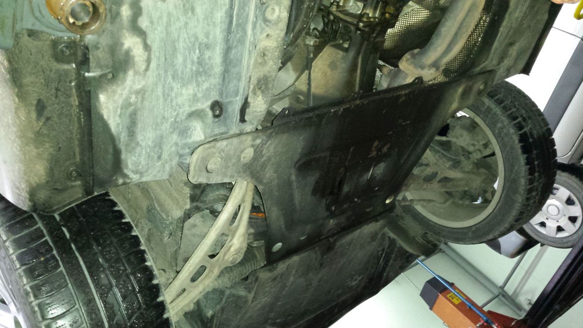

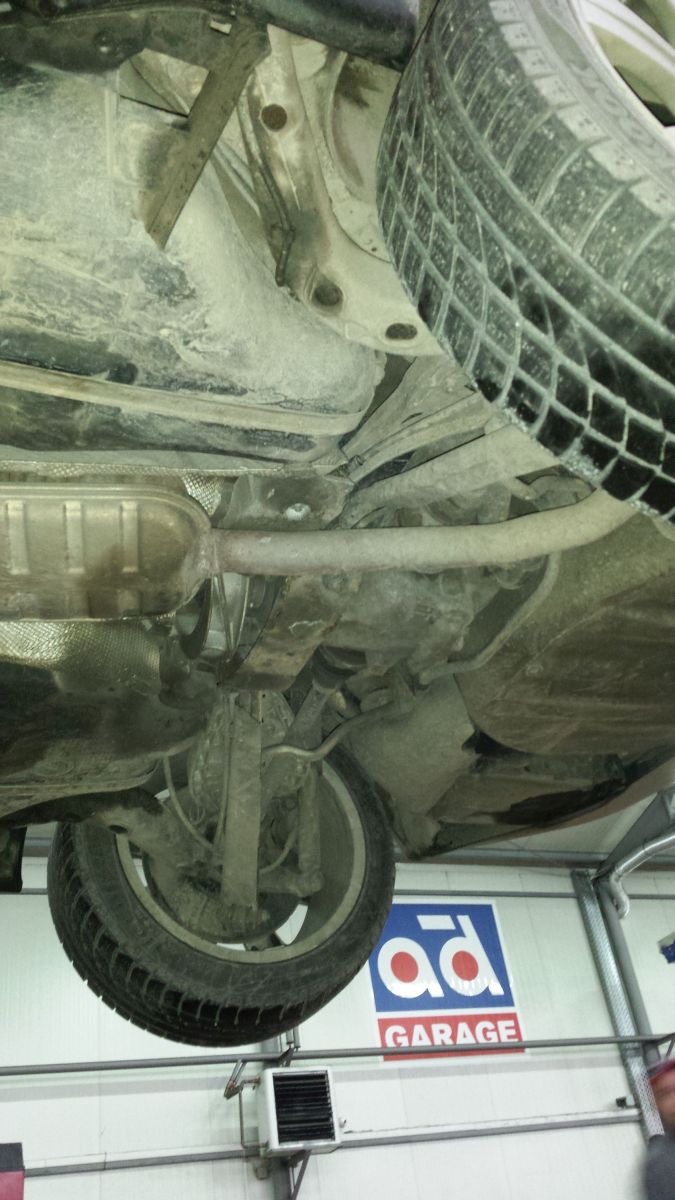

Atasez si pozele cu constatarea tehnica.

M-am uitat pe sub masina si nu am vazut sa fie scurgeri de ulei.

Sub masina vezi prea putin pt ca ai scut si alte altea....deschide capota,da plasticul din fata motorului jos sa ai vedere la role si la motor mai bine si uita-te prin toate locurile. Merge si sub masina dar trebuie sa dai ambele scuturi jos si eventual sters/spalat bine motorul apoi urmarit unde se murdareste cu ulei/apa/etc....
