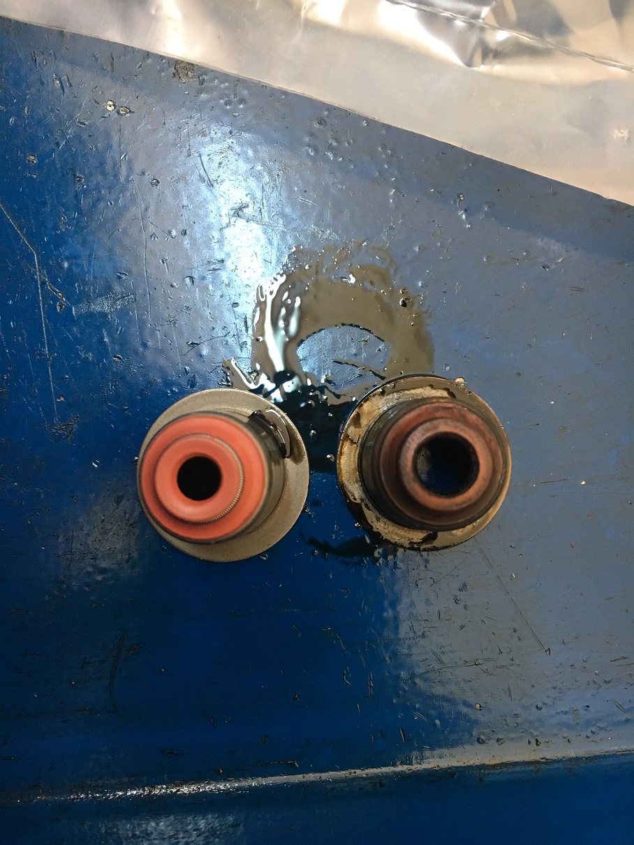

Am ajuns si eu la Florin(Bucuresti) cu un 318i ptr schimbarea simeringurile ptr ca masina consuma ulei,la greu.Pe lângĂŁ simeringuri s-au mai schimbat patina,lanțul care era foarte uzat plus garnitura capac motor si ceva o-ring-uri.
Ca o paranteza,am rĂŁmas uimit de priceperea acestui mecanic,practic toatĂŁ treaba a durat aproape 3 ore iar la sfârșit a pornit la sfert de cheie.Cum ii mergeau mânuțele acestui om,m-a lĂŁsat mascĂŁ...tatal meu(masina fiind a lui)se uita la mine mirat si ma intreaba:
-Oare mai pune toate piesele astea inapoi si sa mai si porneascĂŁ? :))
Pe drumul spre București(din Cta) am avut un consum de 8.8l/100km iar la intors am avut 7.2l ,iar fum nu mai scoate deloc.
DacĂŁ aveți probleme legate de consum ulei si fum albastru la aceastĂŁ motorizare,atunci e bine sa luati legatura cu acest mecanic.

Buna.Recent am schimbat si eu simeringurile supape si distributia pentru e90 318i si sunt foarte multumit.Costul manoperei + simerignuri supape a fost de 800 Ron.Kitul de distributie si garnitura de _chiulasa_ le-am cumparat eu.Daca vroiam sa schimb doar simeringurile fara distributie m-ar fi costat doar 650 Ron.Imi pare rau ca nu am schimbat cu aceasta ocazie si garniturile de la pompa vacum si selenoizi dar sper sa nu fie probleme.Inainte de a schimba simeringurile se aprindea becul de ulei dupa 1000 de km...acum am facut 4000 si inca e OK nivelul.Atelierul la care am schimbat piesele se afla in DEVA str Santuhalm si il recomand cu placere deoarece mecanicul chiar se vede ca este `profesor` si stie ce face.Tot acolo am schimbat si kitul de ambreiaj deoarece aveam niste trepidatii urate la plecarea de pe loc si uneori in marsarier de care am scapat odata cu schimbul kitului de ambreiaj fara volanta.Am pus ambreiaj SACHS dar care de fapt este tot LUK doar ca isi scriu cei de la SACHS numele pe el si mai pun cam 10 euro la pret.Pun si niste coduri cu piesele pentru cei care au bmw 320i si 318i e90.
coduri schimb simeringuri supape + alte garnituri posibil cauzatoare consum si pierderi ulei
