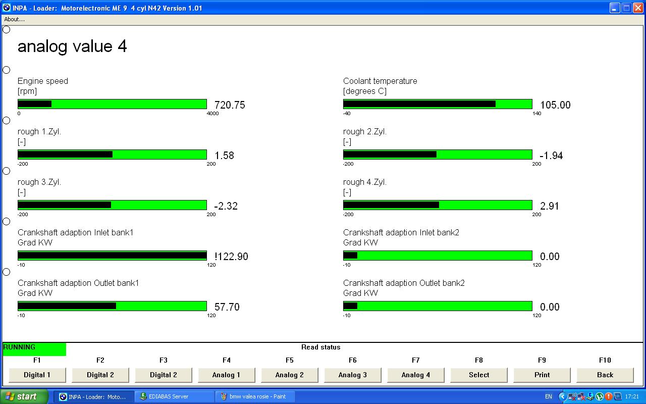

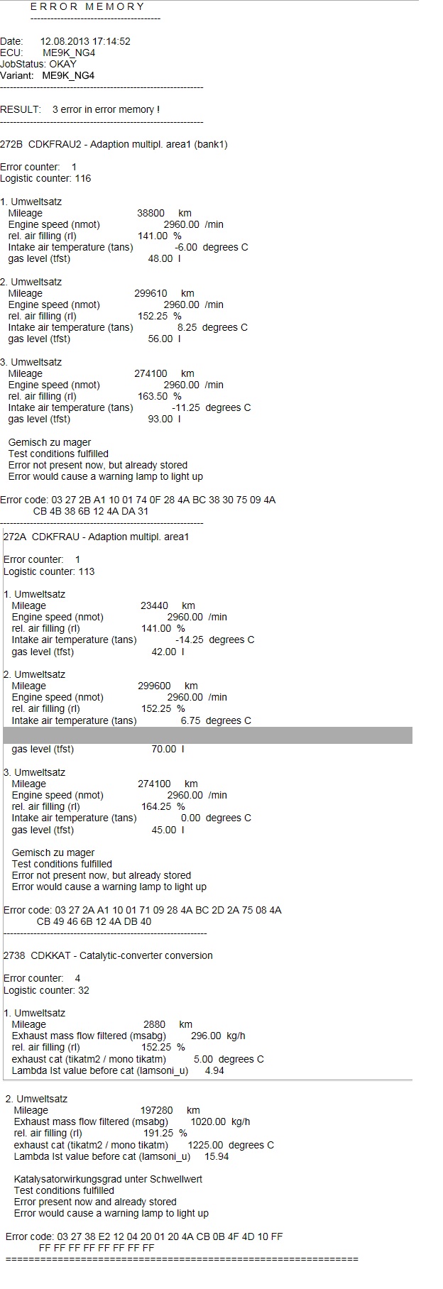

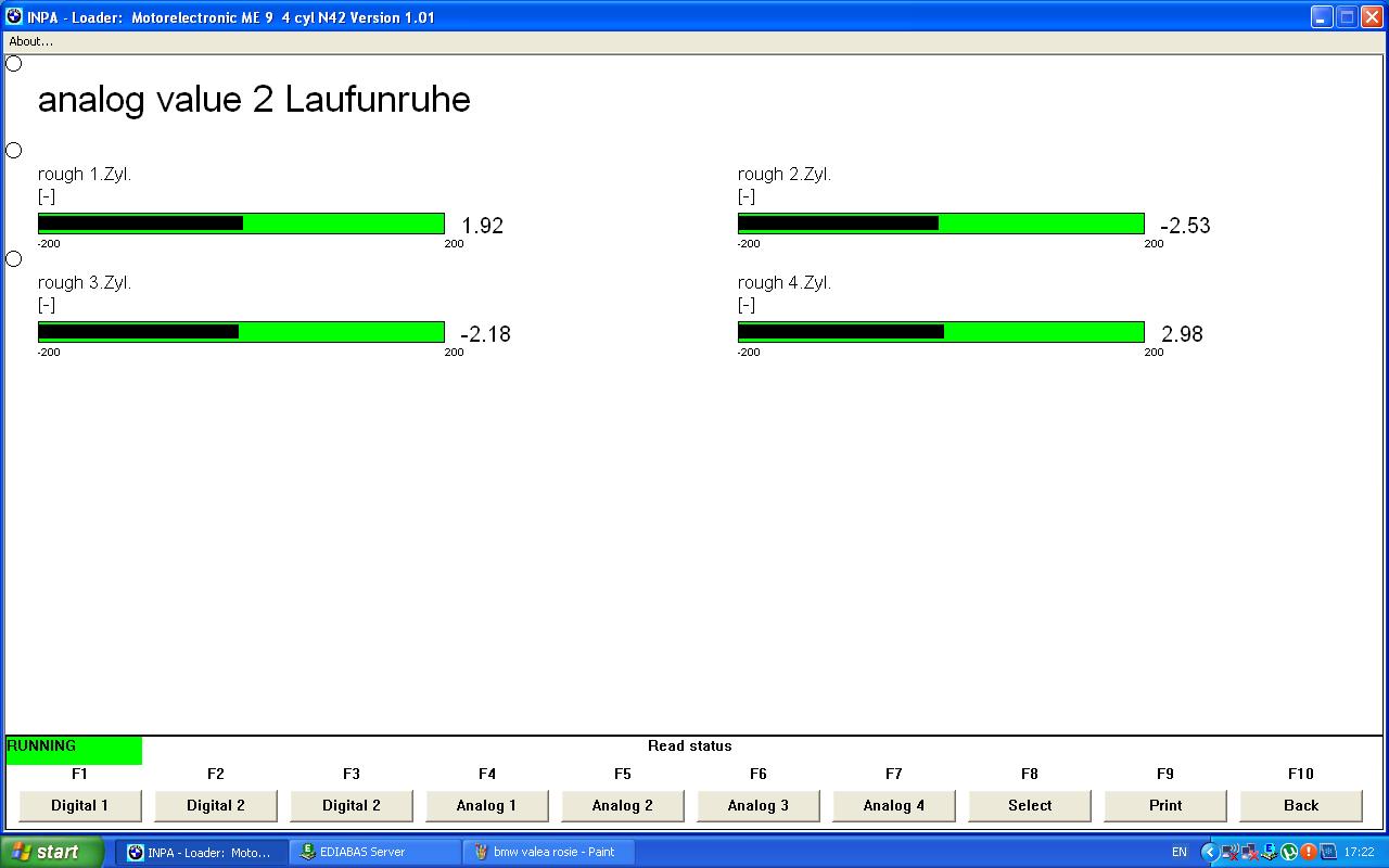

Salutare tuturor!
Am mai discutat si pe alt topic, insa sunt putin stresat si ma vad nevoit sa intreb in toate partile!
Si anume, am achizitionat si eu un e46 din 2002 FL cu n42: toate bune si frumoase pana cand:
Am facut schimbul de ulei vineri si am facut appx 200km, duminica am desfacut filtrul de aer si toata tubulatura pana la clapeta de acceleratie, pentru ca, furtunul ce intra in clapeta era putin taiat si m-am gandit sa dau cu putina banda adeziva pentru a nu fi nevoit sa il schimb.
Toate bune si frumoase pana la montarea pieselor la loc si pornirea motorului, cand s-a auzit un suierat incet si a inceput sa scoata fum albastru din zona din spate a motorului timp de 10 secunde maxim. De atunci imi scoate fum albastru pe tobe. Am facut si testul cu 5 min relanti si dupaia acceleratie si imi scoate acel fum albastru, insa nu numai asa, si daca merg si accelerez imi scoate ceva ceva fum albastru.
Mentionez ca am baga ulei Castrol 5w40 cu tot cu filtru.
Cineva mi-a zis ca ar putea fi separatorul de ulei, altii zic ca sau dus semeringurile la supape.
Sunt foarte stresat cu aceasta chestie, va rog ajutati-ma sa gasesc cauza, ce sa verific si cum.
Maine o sa incerc sa fac o programare pentru un test de compresie.
Cum pot sti daca este separatorul de ulei.
Ca simprome are urmatuarele:
-vacum la capacul de umplere ulei si cand trag joja se aude cum suge.
-fum albastru la turatie pe loc si in mers (dar in mers mai putin)
-fluctuatii ale relantiului dar nu tot timpul (dar cand fluctueaza se si opreste dupa 2 min de lasat la relanti)
-uleiul pe joja dupa 250km nu se vede vreo diferenta
Mentionez ca masina nu pierde putere, trage bine, numai ca intre 1000 si 1500 ture parca da putin in nas.
Am facut si un test si au iesit urmatuarele erori: (vezi atash) + parametrii inpa
Multumesc
  On 8/13/2013 at 8:11 PM, Criss88 said:
Myx,fumul albastru nu era beleaua cu segmentii? :unsure:
Claudiule,sigur sigur e fum albastru? Ai avut acelasi ulei continuu sau ai bagat acum 5w40 si inainte era bagat alt tip de ulei?
Acum am bagat 5w40, inainte nu stiu ce a bagat fostul proprietar, am masina de 1 sapt!
Cand am luato nu scotea fum albastru, de cand am umblat la furtunul dintre debitmetru si clapeta de acceleratie a inceput sa dea fum albastru. si am uitat sa specific, se aude si un suierat numai la relanti.
Exact asa..si se aude din stanga motorului/dreapta cum privesti la el.
https://www.youtube.com/watch?v=2Rzu7Qq3K7s
LE: fumul miroase foarte puternic a ars, si este prezent continuu, nu numai daca o las la relanti si dupaia accelere (insa apare doar in ture, la relanti nu)
Edited by Claudiu Visan
deci nu a dat fum, chestia este ca desi scoate fum albastru care de multe ori este destul de mult, joja este intacta, nu a papat nimic.
Vreau sa fac azi un test de compresie, stiti cumva ce valori da producatorul?
Treaba este ca si daca sunt alea, in Craiova inafara de rperezentanta unde ma vor rupe, nu stiu pe nimeni care ar face treaba asta :(
vii in buc o excursie. multi fac asta . mai lasa uleiul in 1k km verifici consum vei avea lipsa ulei cam 1 l
