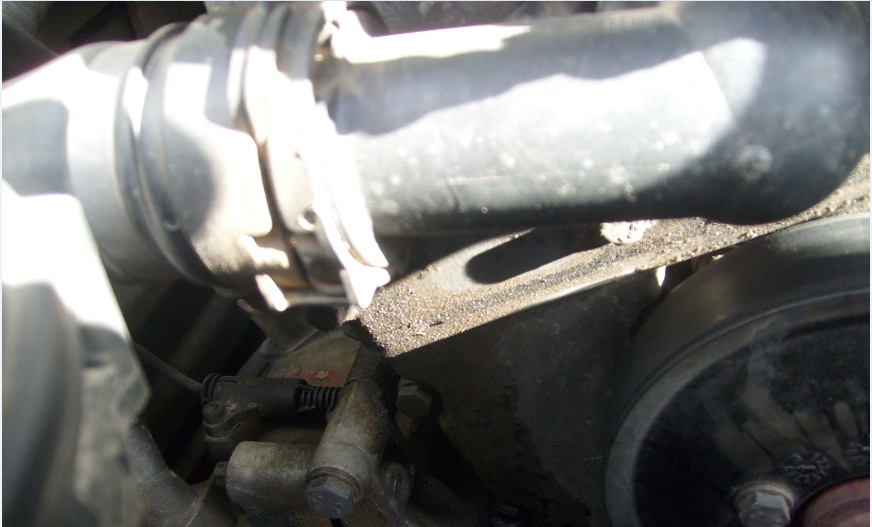

Pierdere ulei bmw e46 318i
Dupa cum spune si topicu este vb de un bmw e46 318i din 99 motor 1.9cmc.De 3-4 luni imi pierde ulei undeva sub cotu de la termostat ...nu e o pierdere mare dar as vrea sa o rezolv.Pe la ce "mecanici" am fost si-au dat cu parerea ca ar fi o garnitura ba ca nush ce de la distibutie nimeni n-a zis ceva concret.Rog care ati mai avut aceeasi problma sau care stiti mai multa mecanica sa imi dati un raspuns . Multumesc !
pai e ulei sau apa?....si mie imi curge tot peacolo(banuiesc ca nu se vad prea multe din poza ta)...si trebuie sa schimb cotul respectiv
la mine pierde ulei ...nu pierde pe la cot.Sub cot este o garnitura banuiesc ca e garnitura de _chiulasa_ si pe acolo pierde. Am sa fac maine o poza mai clara.

Si mie imi da putin ,am fost cu ea si este garnitura de la capacul de la distributie.Mai sunt baieti pe forum care au schimbat-o.
Oricum o sa coste manopera de 3 ori mai mult decat garnitura,undeva la 400ron

ms de raspuns ...ieri m-am intalnit cu un mecanic si mi-a zis aceeasi treaba ! deocamdata trebuie sa dau bani pe 2 brate ca s-au facut praf +ulei .sper sa o rezolv cat mai rapid ca ma dispera uleiul ala pe acolo parca ar fi dacie !
cand schimbi garnitura aia, cred ca o sa ai nevoie sa schimbi si simeringul de la vilbrochen, daca nu pierde ulei pe acolo,o sa inceapa cat de curand, si oricum nu cred ca poti sa dai jos capacu fara sa-l strici.
am rezolvat problema ... era garnitura de la capacu de distributie . acu am luat un e46 325i si pierde si asta ulei, trebuie sa ma ocup zilele astea sa o curat sa vad exact de unde curge . Edited by vlad asu
