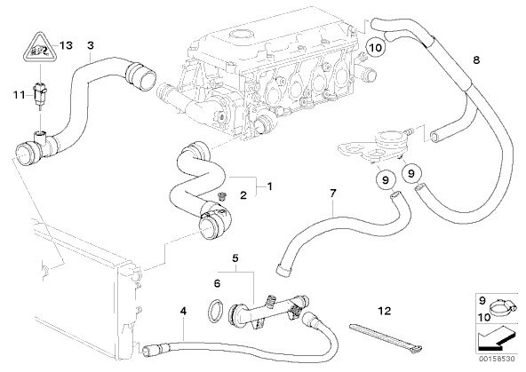

Salut, masina in cauza e un e46 318i din 98... si as vrea sa stiu cum se schimba senzorul de temperatura al lichidului de racire, respectiv piesa 11 din imagine. Va multumesc si astept un raspuns.

Salut.... vorbeam de senzorul de temperatura al lichidului de racire, piesa 11 din imagine, nu de termostat... si e 60 de lei, oem... si as vrea sa stiu cum se schimba...
Nimeni, nicio parere? Presupun ca nu e greu, dar as vrea sa stiu procedura corecta.. doar prin acel furtun circula lichidul de racire... si sa stiu, scot lichidul, sau il pot iinlocui fara sa scot lichidul de racire, mai usor...
Pai se recupereaza antigelul pe la dopul de golire aflat in partea inferioare a radiatorului (cam 2-3 litri, parerea mea), se inlocuieste senzorul dupa care se toarna inapoi antigelul si se aerieste instalatia. Eu asa as proceda.
