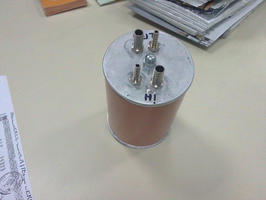

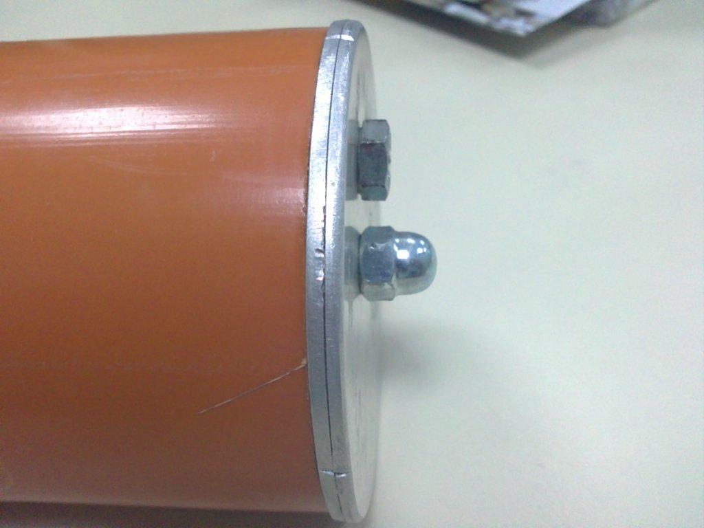

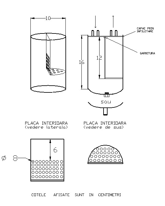

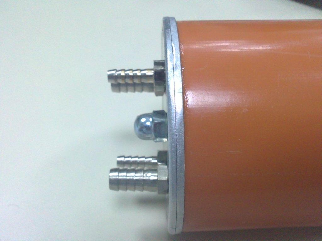

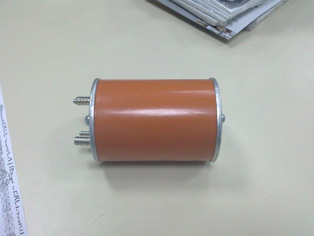

Materiale folosite:
- tub instalatii cu diametru de 90 mm si taiat la o lungime de 120 mm
- placa aluminiu de 2mm grosime din care am facut capacele
- bara filetata de M8
- 6 racorduri ( 3 buc. de Ø10 si 3 buc. de Ø6)
- silicon de etansare
- lana de otel
- surub M8 (pt. golirea recipientului )
- banda de teflon pt. etansarea racordurilor
Pt etansare trebuiau saibe de aluminiu sau cupru, dar avand in vedere ca capacele sunt facute din aluminiu, nu a mai fost cazul de aceste saibe.
La capace am atasat 2 cate 2 cecuri pt. ca racordurile/surbul pt. golire sa aibe partea filetanta mai mare
Pe viitor vreau sa inbunatatesc dispozitivul, anume vreau in loc de surbul pt. golire sa aplic un robinet de care atasez un racord. De racord aplic un furtun care il duc pana jos (aprope de baia de ulei).
Astfel golirea se va face cu usurinta
Edited by Raulooo

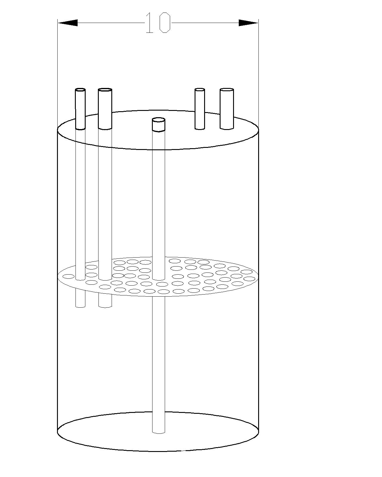

normal e cu un filtru in el sa prinda impuritati si de golit pui un furtun la fund care pleaca spre baia de ulei.
Toata ideea e sa recuperezi vaporii de ulei din admisie , sa nu ii arzi ci sa ajunga in baie si sa iti reduca consumul de ulei, dupa ce sunt filtrati. Motoarele mai noi au valva PCV cu spearator de ulei, care face asta,
cum spuneam mai sus M50 are un biet furtun fara nici o valva.. mai invarte o leaca vaporii cu gazele din admisie si ii plimba de colo colo, fara sa dea o sansa vaporilor de ulei sa faca condes ca lumea si sa fie recuperati.
Uite despre ce vorbesc.. langa vanos ai furtunul ala care iese din capac..
http://www.realoem.c...857&hg=11&fg=15
poate il integrezi acolo..
e doar idee..
uite si un design al colegului cristimm..
http://www.bmwclub.ro/forums/topic/82870-oil-catch-can/
Edited by DOMI
Da @Domi
Cu ajutorul colegului @cristim am reusit sa ajung la acest proiect
Am studiat bine bine topicul facut de el.
Doar ca am incercat sa fac alfel de dispozitiv fara a folosi sudura. De aceea am aplicat dispozitivul, am reusit cu scule decente (tarod Ø10 , tarod Ø8, burghie de 6,7,8,9,10 si gata )
Daca imi aduc bine aminte, ai contribuit si tu cu ceva replyu-uri la acel topic :)
