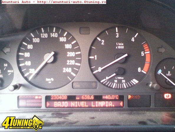

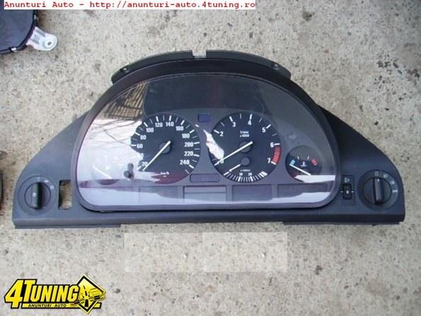

Masina mea are ceasuri simple fara BC si fara holograma masinii adica prima poza (NFL). Vreau sa stiu daca exista un kit retrofit ceva (pentru mufele din spate) in asa fel incat sa pot monta ceasurile din cea de-a 2-a fotografie pe masina mea.
1 post-26332-0-64767200-1322727911_thumb.jpg - ceasurile pe care le am eu pe masina acum;
2 post-26332-0-37141400-1322727948_thumb.jpg - cele de pe un model FL pe care pe care as vrea sa le montez si eu pe NFL-ul meu 1997.

Nu am Navi, si nici nu am activat BC-ul din butonul de pe baghtea de semnalizare.As fi foarte tentat sa-mi pun ceasurile alea de pe facelift(foto 2), dar nu stiu daca merge din punctul de vedere al mufelor pentru ca NFL-ul are 1 sau 2 FL are 3.Nu stiu, poate exista un retrofit ceva...
