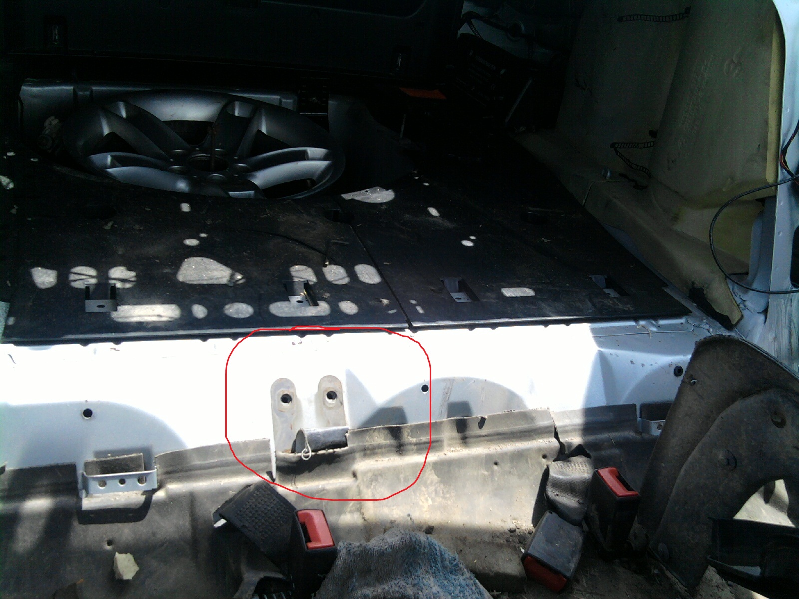

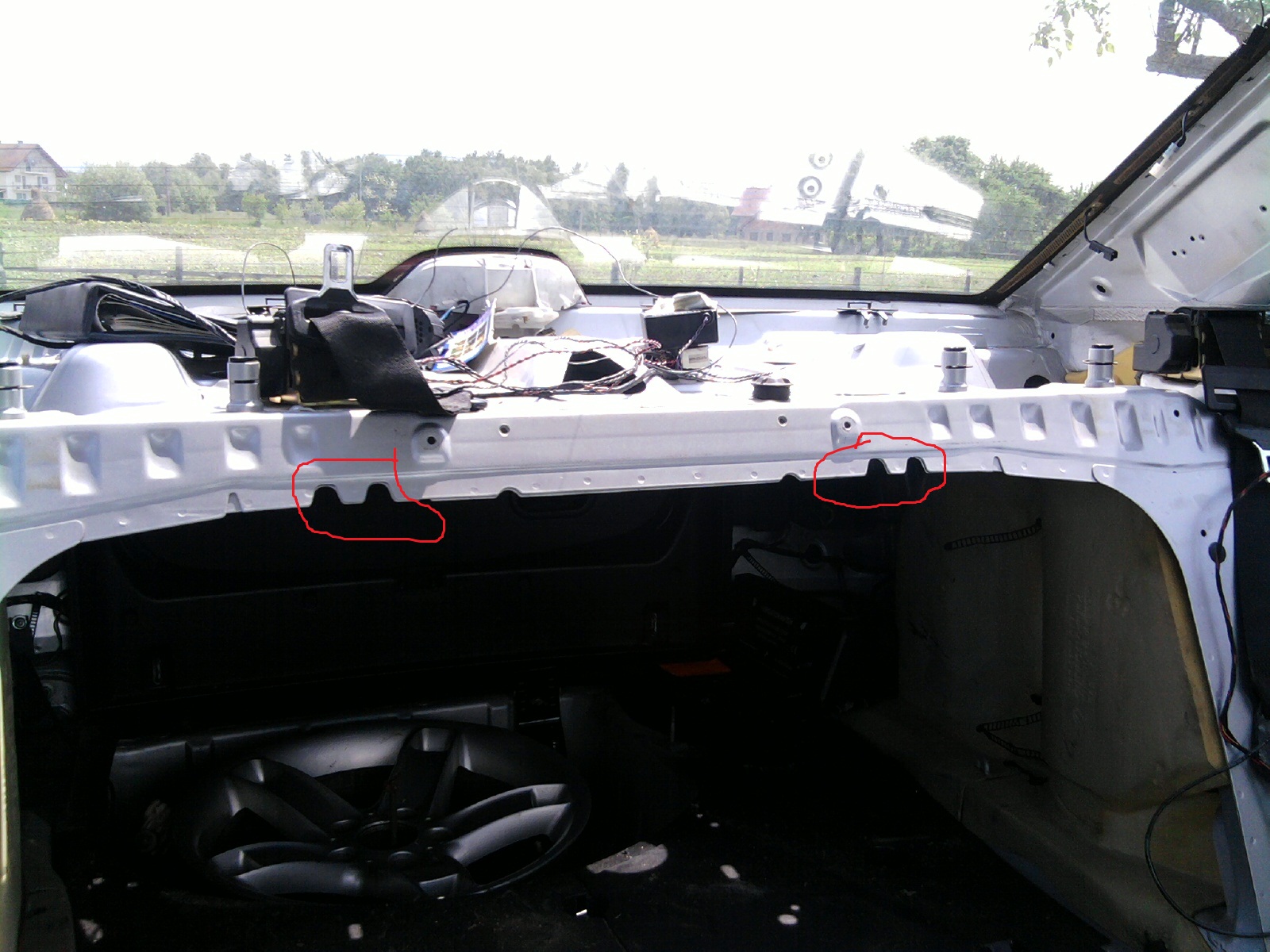

am facut rost de urechile care erau sudate pe caroserie , mai am nevoie de ce vine in locurile unde am incercuit in pozele de mai jos . Poate le are cineva !!!
