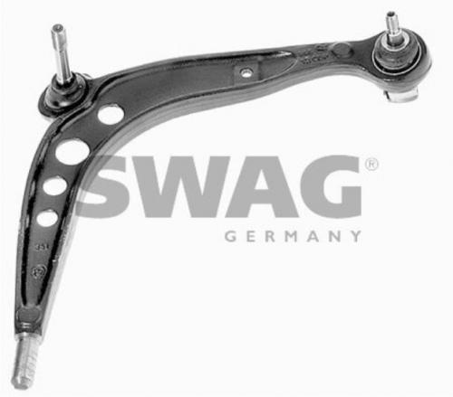

Acum 2 zile am schimba basculele la masina stanga + dreapta + bucsele la bara stabilizatoare , bratele erau complect echipate noi noute marca moog sau swag nu mai stiu exact , si ieri am facut un drum de 120 de km si am observat ca in curbe scartaie de nu poti sta in masina si imi freaca cauciucu pe interior de la ce poate sa fie cauza , am fost astazi la service de unde le am comandat si montat la ei mi au spus sa ma duc sa fac unghiu de fuga ca de aia face asa si mi au inchis gura au dreptate ? asta trebuie sa fac sau si au batut joc de mine ? va rog sa va dati cu parerea multumesc anticipat..
masina este un bmw 318i din 1992

da au, tre sa faci unghiurile mereu cand umbli la paralelism.
si ma mir ca nu ti-au zis imediat dupa ce le-au montat, daca ei nu aveau scule pt unhiuri.

Daca repari masina la coltul strazii, asa se intampla! Niciun service serios NU schimba ce ai schimbat tu FARA sa "faca geometria"!!! Poate inveti ceva din asta!:thumbsup:

In ce au frecat cauciucurile?
Ei astazi la service mi au spus ca au frecat in aripile de plastic din interior...

Da, te cred. Doar ca, NU este normal (tehnic, vorbind) sa inlocuiasca aceste piese FARA sa faca si geometria!! ASTA am spus! Si, cu actele in mana, poti face "scandal" daca refuza! Oricum, poti scoate, macar, geometria GRATIS!!! Crede-ma!

Nu te-am contrazis nici un moment. E normal ca geometria trebuia facuta dupa aceasta operatiune.
Fan4BMW nu mi-a raspuns la intrebare. Trebuie sa se vada urma unde a frecat cauciucul.

@ti am scris putin mai sus am zis ca cauciucul a lasat urme pe aripa interioara aceea din plastic daca nu ma insel aripa parca i se spune e de plastic si se afla in spatele roti sus a frecat si pe stanga si pe dreapta

Daca au frecat in amortizoare inseamna ca piesele pe care le-a schimbat erau mai mult decat praf si a fost facuta geometria cu ele asa.
Am postat inainte sa citesc apropos de frecat in aparatoarea de noroi:)

@blitzu tot ce e posibil dumnezeu stie...am sunat un amic am vorbit pentru maine de geometri mi a zis ca ma costa cu aproximatie 70 ron o sa o fac maine daca o sa pot si o sa vad dupa aceea daca a fost de la aia..

Si intodeauna se reface geometria. E clar vina lor ca nici macar nu au oferit asta.
NU stiu cum ai mers atatia km pe de alta parte.
Eu am schimbat singur toate bratele fata, in garajul meu, dar stiam ca trebuie geometria refacuta si am zis ca nu o fi drama, 10 km pana la service sa merg asa..
Vai de capul meu cum am facut aia 10 km.. facea masina ca toti dracii abia o tineam pe strada la 70 de km/h si o curba dinaia prin sat la 90% luata cu 20 km/h scrataiau gumele ca la raliu.. :)
Dar atat am mers.. din garaj la mine pana la service direct la geometrie.. :)
