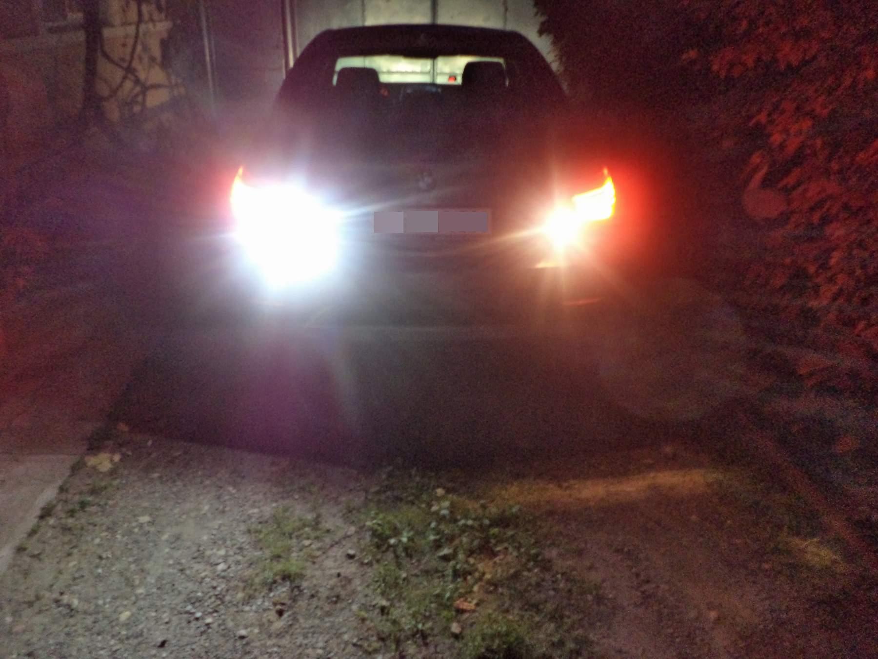

In sfarsit niste lumini de marsarier adevarate.
Pentru o mai buna comparatie am lasat stock lampa din dreapta.
A se vedea in film efectul cand acopar pe rand lampile. Cand acopar lampa din dreapta, nici o diferenta. Cand acopar cea cu LED, nu mai vezi nimic.
La ce lumina e, xenon-ul pe marsarier ar fi inutil.
Lampile sunt construite de mine, nu sunt cumparate. Nu am taiat/decupat nimic din stop. Oricand se poate reveni la becul standard.
Dar nu stiu cine si-ar dori asta... :laugh:

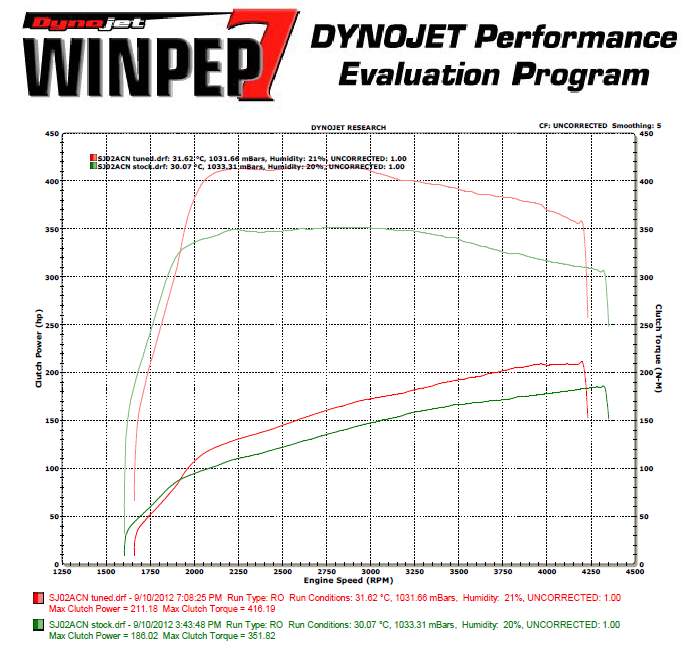

Si cam asta e motorul dupa remap. :)
Mai mult de-atat efectiv nu s-a putut scoate, pentru ca protectiile la tuning sunt prea multe.
Am fost placut surprins ca aveam stock pe Dyno 184Cp, din pacate limitarea la cuplu era tot la 350Nm, limitare care foarte greu a putut fi dusa in sus pana la cat am ajuns acum.
Masina se conduce foarte frumos acum, depasirile nu mai sunt asa un stres.

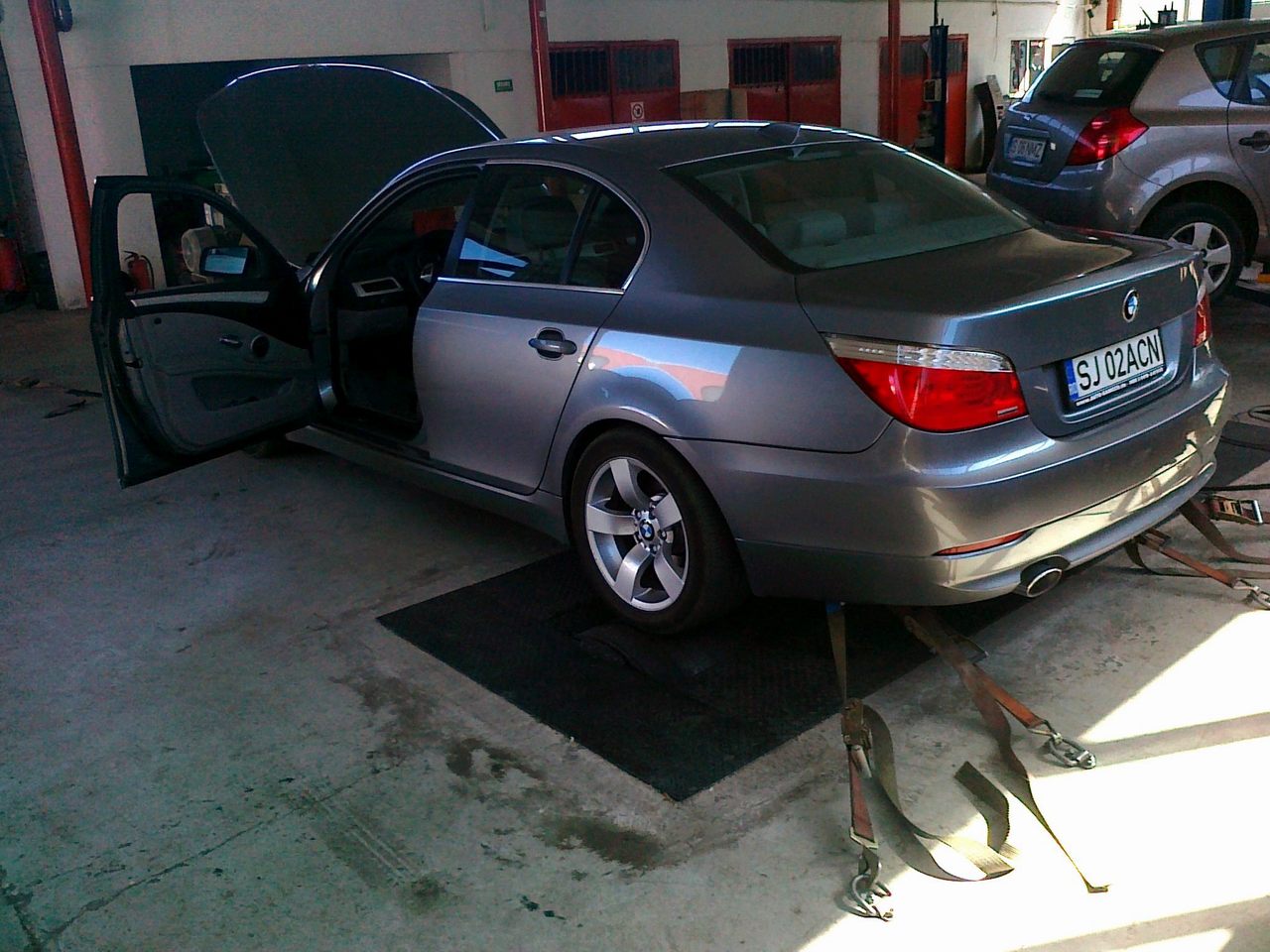

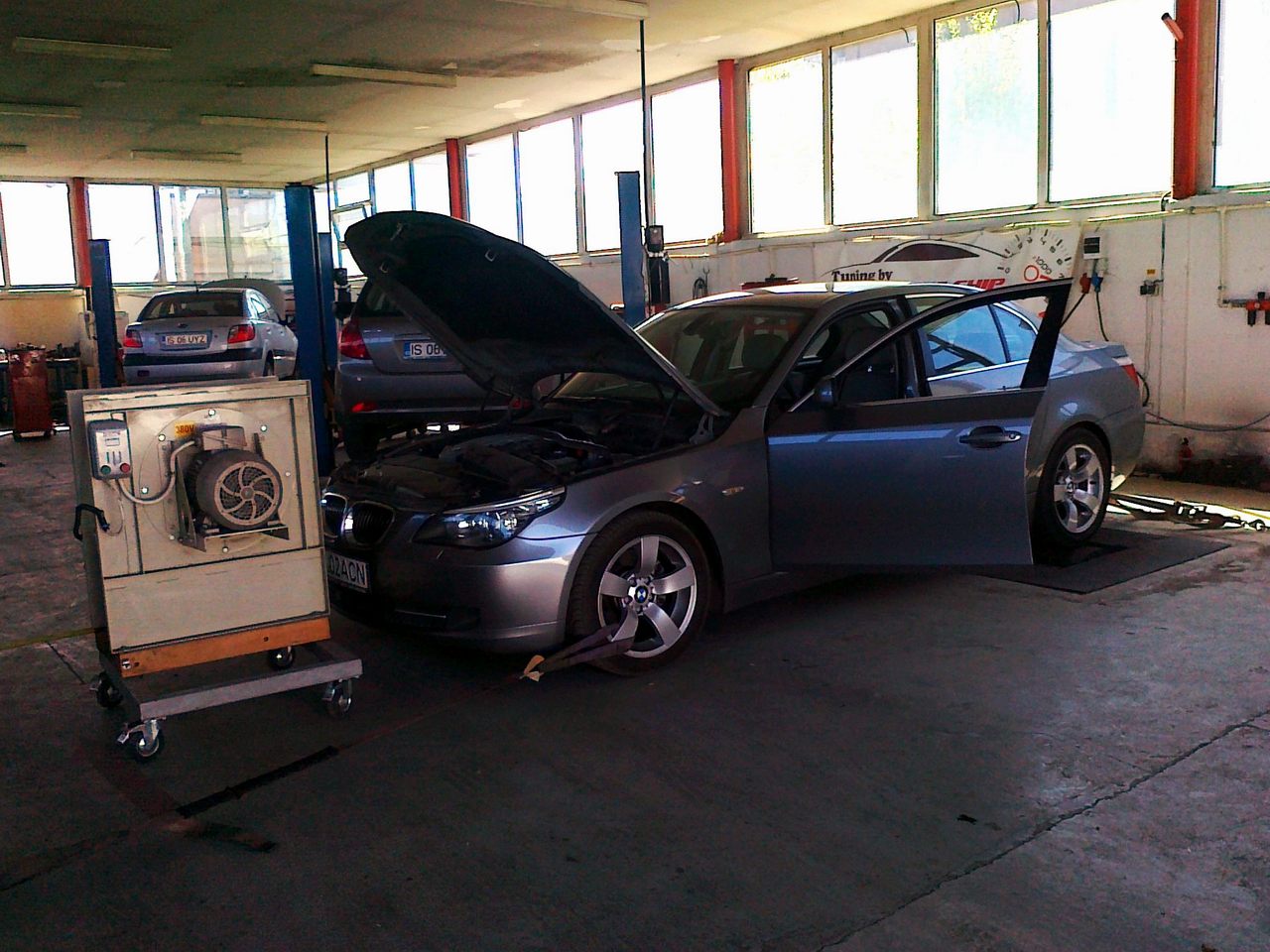

Imagini din timpul "lurarii" si rezultatul pe dyno:

Eu am cree 7W, tot la fel de puternicehttp://www.ebay.com/itm/2-X-T10-T15-Car-Wedge-LED-Cree-Q5-Reverse-Light-Bulb-Lamp-12-30V-168-194-/160877075195?pt=Motors_Car_Truck_Parts_Accessories&hash=item2575055afb&vxp=mtr.
Numai ca trebuie sa anulezi eroarea prin codare dupa ce instalezi astfel de leduri.

Eu zic ca e acceptabil 211cp. Asa am dedus din grafic. Din ce-am mai vazut pe net 2.0d 177cp il duceau undeva la 225cp max. Oricum e o crestere destul de mare , de aproape 50cp in cazul asta.

Asa cum am discutat si telefonic cu Dl. Cosmin, ramane inca o enigma de ce masina nu scoate cei 370Nm, valoarea maxima la care se afla limitatoarele de cuplu din soft.
Initial am presupus o problema cu DPF, intrucat este specific BMW-urilor sa limiteze cuplu dupa valoarea presiunii diferentiale, am facut un RUN pe dyno cu DPF-ul "debransat" dpdv al senzorului DPF ( adica lasat in aer, insa conectat electric ), nu a existat nici o diferenta - deci DPF OK!
Am suspectat o problema la nivel de MAF, care in urma diagnosticarii a fost de asemenea inlaturata, MAF-ul fiind capabil sa vada si valori mai mari de 1300mg.
Overall masina "face" ceea ce i-am dictat din soft, insa desi am cerut peste 450Nm, nu face decat 416, pastrand parca raportul masuratorii initiale vs valoare declarata (350/370).
Personal cred ca se poate scoate usor mai multa putere si cuplu, exista rezerva, insa nu pot sa imi asum raspunderea vis-a-vis de fiabilitate, masina in cauza avand 163k km - consider ca performanta actuala e decenta pt un soft de strada. De asemenea ramane in discutie aspectul legat de "cine" limiteaza cuplul. Daca masina ar fi fost echipata cu transmisie automata, as fi inclinat sa afirm ca transmisia e responsabila, pentru ca am mai patit acest lucru la alte marci. Insa masina are cutie manuala, asa ca...enigma ramane neelucidata.

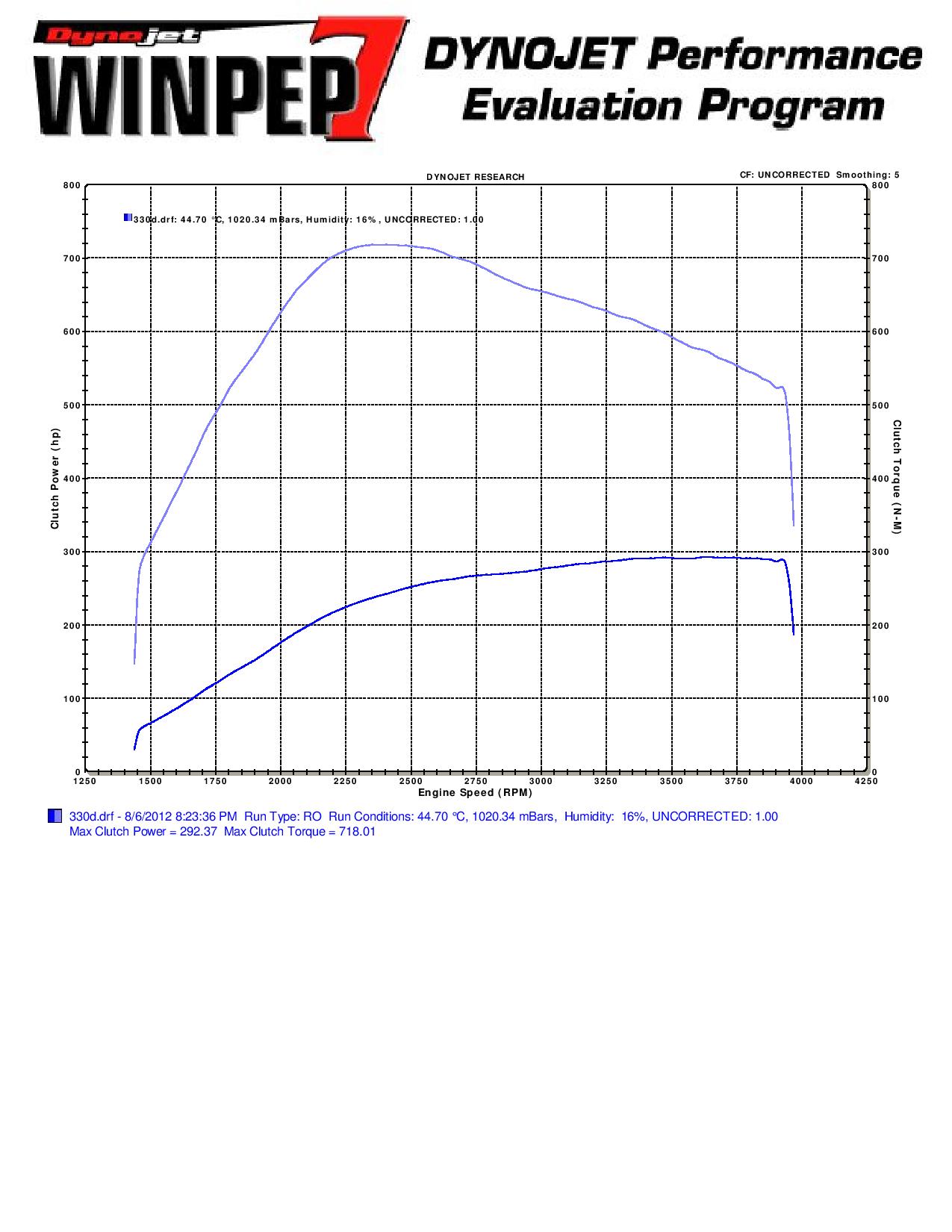

Fara incercarea de a-mi face publicitate, vreau sa va arat in final ce inseamna "dezbracarea de inhibitii" ( adica DPFOFF + dorinta de a face performanta fara a duce grija fiabilitatii ), in sprijinul celor afirmate in paragraful anterior legat de rezerva de putere a motoarelor din gama BMW. Este vorba de un 330d E90 manual "facut" tot de mine, 2006, 500Nm stock si 230hp. Masuratorile au fost facute la 45gr C temperatura ambientala, rezultatul fiind puternic influentat de conditiile de testare. Masina nu are alte modificari hardware decat DPFOFF.

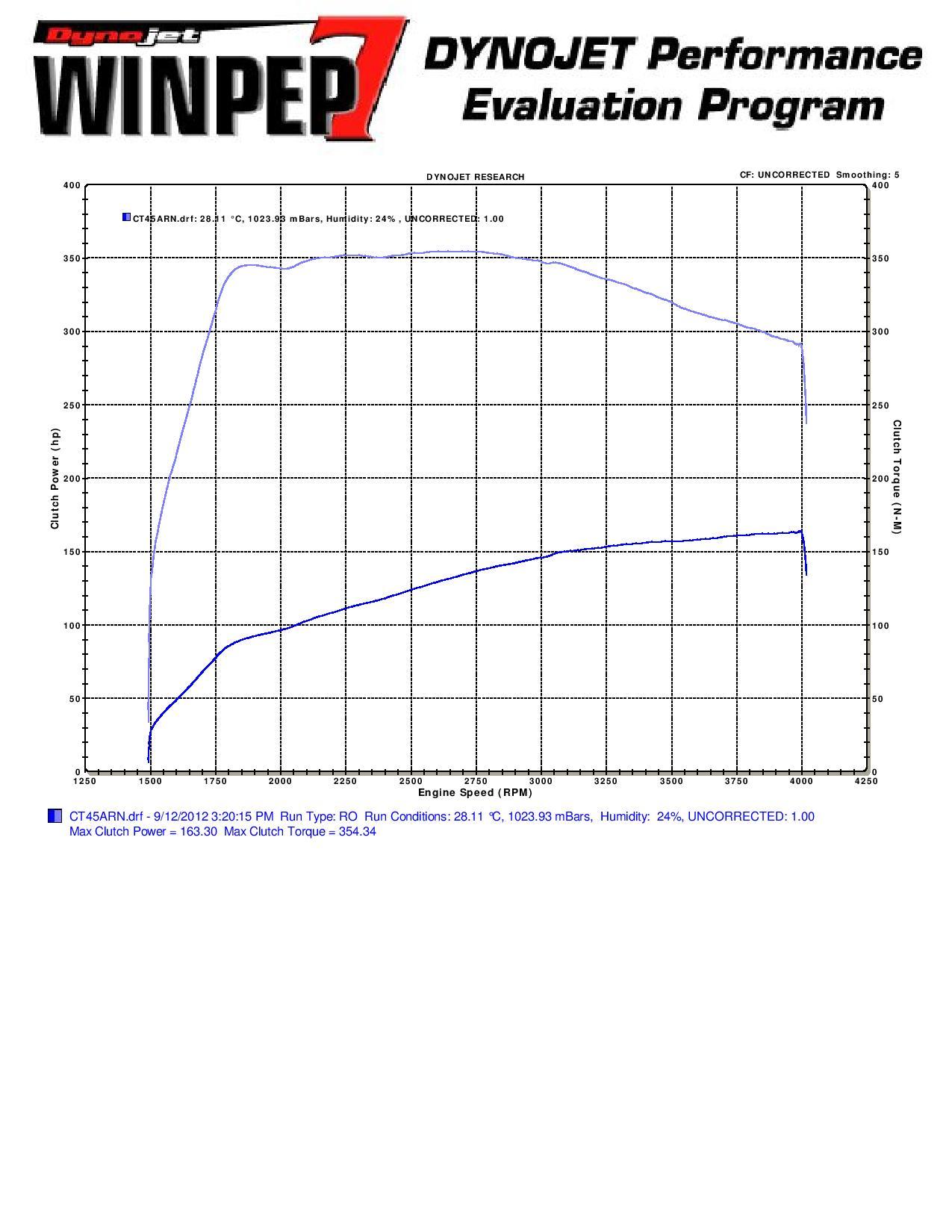

Revin azi cu update, ajunge intr-o ora la mine un BMW similar, dar varianta power reduction de 163hp.
