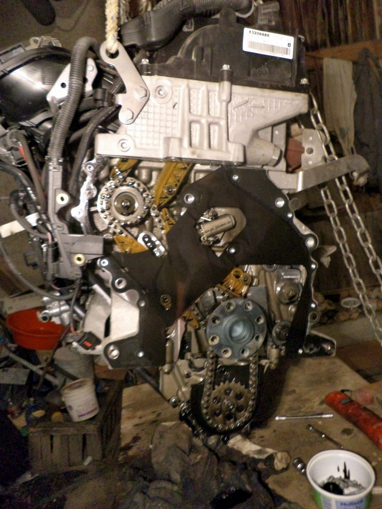

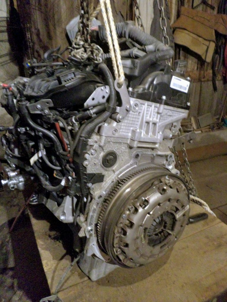

Motorul deja are noile lanturi, patine si intinzatoare pe el, dar o sa fac maine alte poze ca deja sunt rupt..
Vechile piese nu au NICI cea mai mica urma de uzura. Lanturile au aceeasi lungime ca si cele noi, patinele nici macar o urma pe ele. Nu stiu ce zgomot se auzea. Parca vad ca se va auzi fix la fel si cu astea noi...
Chiulasa NU se demonteaza. Nici galeriile.
Se scoate motorul, se demonteaza ambreiajul de pe el, baia, capacul de la distributie, injectoare, rampa de inalte, capacul de culbutori si... cam atat. Si bineinteles lanturile.
Sincer spun ca banii de manopera ce ii cer la service sunt meritati cu varf si indesat. Ai de demontat de-ti vine acru... :logik:
Mai jos sunt poze din timpul operatiunii. In 7 ore am scos motorul, demontat toate cele si inlocuit lanturi + patine + intinzatoare.

Azi o sa fac poze mai amanuntite sa vedeti ce se intampla.
Ce a fost greu a trecut. Cum spuneam, deja sunt montate lanturile, patinele si intinzatoarele. Distributia e pusa la punct.
Urmeaza operatiunea inversa, de montare a capacelor, clemelor, mufelor, care... sunt destule si au enorm de multe suruburi. Cand am vazut de aproape cate are pe el, mi s-a parut motor de avion.
Azi o sa schimb si termostatul si o sa curat turbina.
