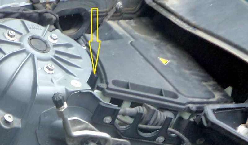

Cat despre surubul de sub cutia DDE, nu poti sa bagi o tija flexibila cu magnet in capat? Stii la ce ma refer, insa doar daca ai loc s-o bagi sa agati surubul si sa-l scoti.

Locul e foarte ingust, cam 1.5cm. A cazut pe unde e sageata. Nici nu mi-ar fi trecut prin cap ca acolo e o zona imposibila.
Am incercat cu sarme, tija cu magneti... nimic. Surubul e din inox si nu-l atrage magnetul, tinea catalizatorul pe suport. Am montat altul, dar imi sta pe creier cel vechi.
Singura sansa cred ca e o microcamera endoscopica, dar nu stiu de unde sa fac rost.
