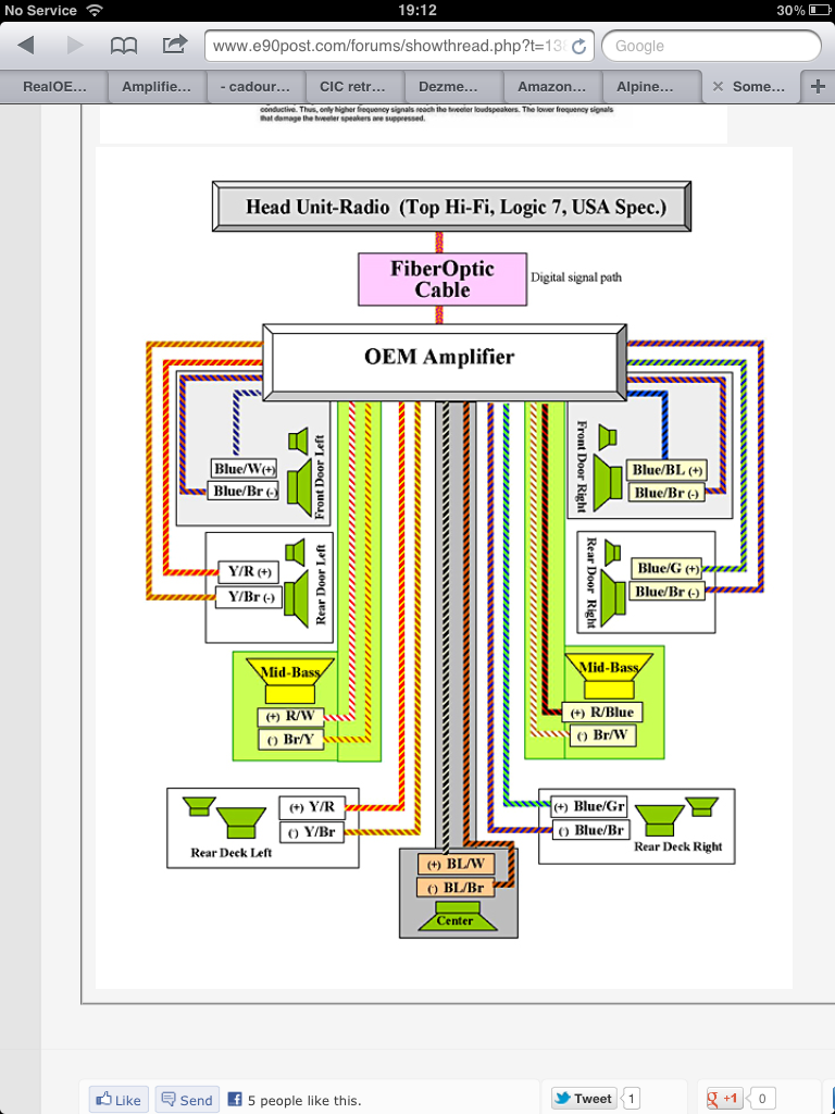

Intrebare: DE UNDE ai alimentat amplificatorul, de pe ce siguranta? Ma intereseaza punctul anume. Ca in tabloul din portbagaj n-am putut identifica unul corespunzator.

Sorin, schema aia o am si eu. Stiu ca undeva in tabloul din portbagaj trebuie sa intru, dar nu stiu siguranta. Plus ca unii spun ca a trebuit sa puna pini intr-un loc liber si siguranta aferenta, pentru ca nu aveau. La mine sunt toate locurile ocupate.
Nu stii numarul sigurantei?
