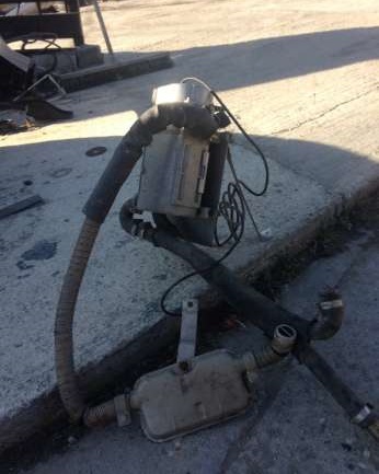

cosmin e destul de simplu sa-ti pui webasto cu pornire din telecomanda.
iti trebuie sa-ti gasesti urmatoarele :
- soba
- pompita de motorina + furtun sau teava pana la rezervor (rezervorul e deja prevazut cu o chestie la care se taie motzul pentru a introduce furtul de webasto)
- flexibil evacuare webasto + tobita (nu e obligatoriu s-o pui ca se cam infunda)
- pompita auxiliara recirculare + furtun de legatura la instalatia de racire
- kit telestart T91 : care contine modul, telecomanda, antena, fire (sau T100 daca vrei cu afisaj pe telecomanda - inutil zic eu)
eu cred ca o sa-mi montez iarna asta asa ceva.... tot licitez la T91/T100 pana prind unu la un pret excelent :)

bitza daca functioneaza merita sa te bagi, nu e complicat deloc. e destul de usor de montat
vezi ca sobele care au stat nepornite ceva timp, nu prea mai functioneaza.... webasto trebuie pornind si vara din cand in cand daca vrei sa nu ai probleme cu el
vara nu porneste soba ca nu are cum , lucreaza daca sunt sub 15 grade , vara doar ventileaza habitaclul . La mine mai devreme de noiembrie nu prea a pornit ca a fost destul de cald :sorcerer:

rezervorul e deja prevazut cu o chestie la care se taie motzul pentru a introduce furtul de webasto...
Asta nu stiam! Si chiar ma bucura!
Sigur e asa la E60? Era una din problemele care mi le puneam. Nu-mi place sa dau gauri in piese...

Da ai nevoie de ceva piese, plus ca trebuie sa schimbi o gramada de furtune...
Cel mai bine il cumperi din dezmembrari complet, daca nu te usca... chiar daca ai WEBASTO cumparat la un pret bun.
Ai nevoie de pompa de motorina pentru webasto cu furtune si instalatia aferenta, ai nevoie de plasticul ala de dupa blindaj, apoi pe furtune mai trebuie o valva care modifica traseul apei (changeover valve) etc..
De telestart nu ai nevoie neaparat, poti sa-l pornesti din IDrive... adica sa-l setezi tu la ora exacta cand sa porneasca :rolleyes:

Smiley, daca nu e oem, nu merge din iDrive.
Furtune am o gramada, exact de apa de pe BMW-uri. Au si coturi si cuplaje. Ma descurc pe partea asta.

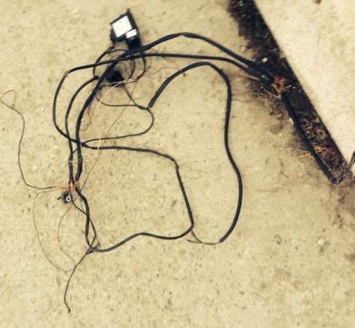

Instalatia electrica iar e simpla. Cel putin la cele aftermarket.

mai exista posibilitatea montarii webasto cu placa electronica diferita de BMW, care are pornire prin alimentare cu 12V pe pinul 1. pentru aia se poate folosi orice telecomanda penala de pe ebay de 15 dolari, doar ca alea bat 50m, pentru mine fiind un neajuns. Telestarturile originale de la webasto bat 1-2 Km.
