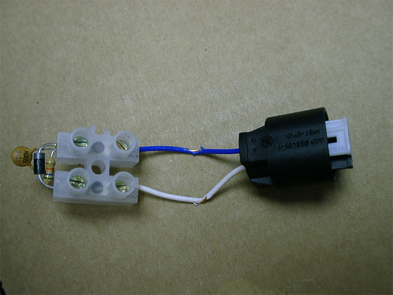

Las' ca rezolvam cumva. In cel mai rau caz cumpar 2 rezistente si o dioda si le pun ca in montajul de mai sus. Pana una-alta ar trebuie sa dau cu un spray de contact in prima faza.

Montajul ala simplu recomandat de e46fanatics (2 rezistente si o dioda) emuleaza rezistenta senzorului+plasa la greutate nominala.

Din cele 2 metode descrise: dioda este la fel - dar de aici asemanarile se opresc.
In varianta 1 exista 1 singura rezistenta si 1 dioda legate in paralel. In montajul din filmulet (varianta 2) exista 2 rezistente si 1 dioda legate in serie. Ambele emuleaza plasa - deci pornesc de la premisa ca senzorul e bun.
Este posibil sa mearga ambele variante. Costurile (cel putin online) sunt de 1-2 lei/per reper. Deci pot fara nicio problema sa le verific pe amandoua. De 5 lei e posibil sa iau si 1 dioda si 3 rezistente.

diferenta dintre cele doua cum ai precizat, o varianta in paralel, si cealalalta in serie, reiese din valoarea rezistentelor, in paralel era rezistenta de 4,7kohm, iar ceea in serie de 100 de ohmi. asta daca imi aduc bine aminte. daca incerci sau rezolvi, e bine, pentru cui ii se intampla sa stie ce face si cum, desi am acceasi observatie ca si tine nimeni nu zice nimik. Edited by Munteanu
