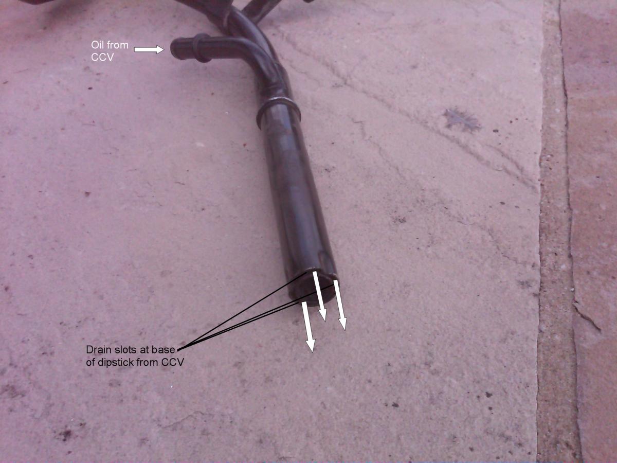

Chiar daca ai schimbat valva PCV, ar fi trebuit sa schimbi si furtumele aferente(se crapa, sau se infunda), in special cel care returneaza uleiul in baia de ulei. Verifica sa nu fie infundata si teava in care intra acest furtum(trebuie sa scoti joja cu totul si sa cureti bine partea de jos). Exista un perete dublu la partea de jos a jojei. atasez o poza cu teava jojei la partea de jos la motorul M54B22(la masina mea e asa). La motorul tau este ceva similar sigur. Daca verifici toate furtumele, valva PCV(CCV), tubul asta de la joja ca sa fii sigur ca uleiul se reintoarce in baie si nu se duce in galeria de admisie unde easte ars, atunci nu ramane decat varianta SEGMENTARE. Dar nu cred la KM pe care ii are masina. Succespost-48350-0-09026900-1311255724_thumb.jpg
