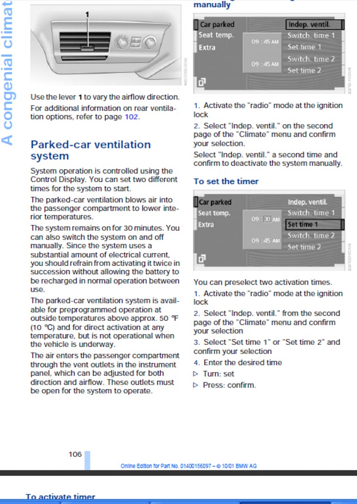

cum aflu daca am optiunea webasto sciroco pe e65
ak_47
Trebuie sa ai telecomanda !
se poate programa din computerul de bord. telecomanda este optiune+
aux heating nu stiu daca il poti porni pe caldurile astea. din cate am citit este in directa legatura cu un senzor de temperatura(nu stiu care: ambientala sau cel de la motor)si nu functioneaza decat sub o anumita temperatura.
aux ventilation ...programeaza-l si o sa ventileze aer!
nu porneste daca tensiunea in baterie nu este in limitele prevazute(scrie undeva in TIS). poate functiona 15 minute.
Este pt motor!
nu doresc sa te contrazic: webasto este si pentru motor.
dar daca ii apare optiunea in meniu trebuie sa functioneze.
se intalneste si la e38, e39. sunt cu ventilatie, sunt si cu ventilatie si aux. heating.
aux. heating se pate programa din computerul de bord doar daca iti apare optiunea sau cu telecomanda daca masina are asa ceva.
Edited by unvicont
Este si ptr habitaclu. Cand accesezi meniul ptr Aux. Heating iti apar niste intervale de timp, care reprezinta ora de la care porneste incalzirea si ora cand se opreste.
Are legatura cu senzorul de exterior, putin probabil sa se incalzeasca daca il incerci pe vremea asta. Timer1 si timer 2 sunt doua interavale in care poti sa reglezi sa porneasca/opreasca incalzirea.
Gazele se vad cel mai bine iarna si ies de sub masina, "de sub scaunele din fata". Telecomanda este folositoare doar ptr pornirea incalzirii de la distanta.
Nu porni incalzirea mai mult de doua ori fara sa pornesti apoi masina ptr ca va consuma foarte mult din baterie (este mentionat in manual)
Edited by LiviutzP
Am ºi eu opÞiunile astea pe E60 ºi chiar am vrut sã vã Întreb cât de tare consumã bateria faptul cã folosesc "ventilaÞia auxiliarã" cu motorul oprit? FuncÞia REST are vre-o legãturã cu astea?
Când am folosit ventilaÞia auxiliarã palpâia simbolul Încercuit În pozã...
http://img94.imageshack.us/img94/6414/bmw545i36.jpg
Cum am zis, nu e bine sa folosesti ventilatia auxiliara sau incalzirea auxiliara de mai mult de doua ori fara sa pornesti motorul.
Asa palapaie simbolul cand le pornesti. Functia rest, daca bine tin minte e sa bage caldura de la motor, in habitaclu dupa ce ai oprit masina. (nu stiu sigur daca e asa, dar oricum gasesti in manual exact ce face)
