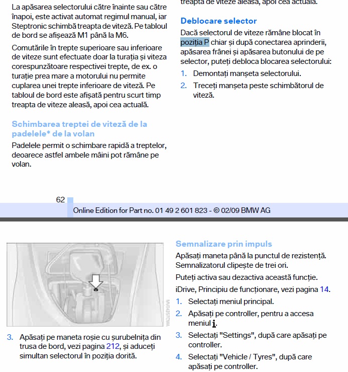

Probabil ti s-a blocat piedica mecanica a schimbatorului. Cauta in manualul masinii pentru ca exista o metoda de deblocare. Scoti mansonul de piele din jurul schimbatorului si trebuie sa apesi pe ceva inauntru.
Cu toate ca ma grabesc vreau sa iti multumesc pt informatie mi-a fost foarte utila am vazut un cioc metalica care imi bloca maneta am tars cu o surubelnita si am putut muta schiumbatorul am desfacut la volan am aranjat putin firul este unul gri care are un metal inauntru care impinge o siguranta tot metalica la cheie banuiesc
am rezolvat multumesc inca o data mi-ai fost de ajutor.
o zi minunata
... am vazut un cioc metalica care imi bloca maneta am tars cu o surubelnita si am putut muta schiumbatorul am desfacut la volan am aranjat putin firul este unul gri care are un metal inauntru care impinge o siguranta tot metalica la cheie banuiesc

Salut, am avut si eu o problema E90 177cp 2008, a rĂŁmas ĂŽn poziția P blocatĂŁ, la tester apare eroare4E87, EGS SELENOID VALVE 4 Bloc, selenoidul se afla in schibatorul de viteze, mecanicul ma sfĂŁtuit sĂŁ ĂŽl ĂŽnlocuiesc, am aplicat varianta cea mai simpla, am sters eroarea pe tester la un profesionist , am schimbat uleiul si filtrul, se pare ca s-a rezolvat problema.
Salut, am avut si eu o problema E90 177cp 2008, a rămas în poziția P blocată, la tester apare eroare4E87, EGS SELENOID VALVE 4 Bloc, selenoidul se afla in schimbatorul de viteze, mecanicul ma sfătuit să îl înlocuiesc, am aplicat varianta cea mai simpla, am sters eroarea pe tester la un profesionist , am schimbat uleiul si filtrul, se pare ca s-a rezolvat problema.

Eu zic sa desfaci acolo sa vezi ce si cum si sa repari ce spun altii mai proceputi. Solenoidul ala e o piesa care se poate uza iar uleiul s-ar putea sa nu mai poata faca mare lucru in timp.
