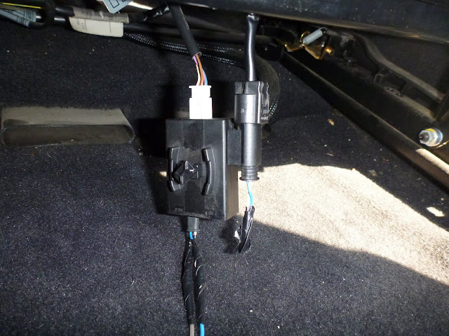

Se leaga in paralel dioda cu linia gri la firul albastru (vezi poze)
Eu asta am montat si verificat; Din ce am citit rezistenta poate varia intre 3.3-30 kohm si dioda poate fi 1N4 00... (si 001 si 007 etc)

Pozitie:
Senzorul se gaseste sub scaunul pasagerului in spate (in dreptul spatarului)
Eu nu am scos scaunul din suruburi pentru ca nu a fost necesar. Senzorul se demonteaza foarte simplu si se pune la loc un pic mai complicat - pe pipaite mai mult (la mine cred ca a durat sub 5 minute sa il pun la loc).

2. Se leaga in paralel la libera inspiratie a fiecaruia (partea gri a diodei la firul galben)
3. Se scoate senzorul prin spate (se roteste un pic si iese usor)
4. Se desfac cele 2 mufe pentru a nu lucra sub scaun.
5. Se monteaza dispozitivul pe firele alb=albastru inanite sau dupa mufa (pe net am vazut ca se puneau pe firele care duc la plasa; eu am pus direct pe firele care ies din senzor) Merg la fel de bine ambele variante.
6. Se izoleaza
7. Se prinde senzorul la loc
8. Problema este rezolvata. (Daca se sta mult pana se strica plasa de tot si iconita din bord ramane aprinsa continuu am citit ca nu se stinge nici dupa montarea dispozitivului de mai sus; in acest caz este necesara resetarea cu ajutorul unui tester). La mine nu a fost cazul

Poze:
Ca sa nu mai scot letconul de la naftalina am folosit prinderi mecanice.
In poze apar 2 diode pentru ca am vrut sa apara ce este scris pe dioda folosita fata-verso.
In montaj este nevoie doar de una asa cum am specificat mai sus.
Ar mai fi fost necesari niste soricei sau alte mijloace de prindere mai ferma (o sa leg mai bine montajul sa nu il agate la spalatorie)

Eu nu am deconectat bateria. Am luat cheia din contact - am scos senzorul din mufe; Am adaugat montajul - am pus senzorul la loc. Eu am pus montajul la iesirea firelor din senzor.

pe firele alea alb/albastru care intra in senzor se monteaza dioda cu rezistenta. firele astea au o mufa in capat care se conecteaza cu plasa din scaun. dupa ce tai firele, nu-si mai are rolul. o poti lasa prinsa de senzor si poti baga inapoi mufa de la plasa din scaun ca sa nu-ti ramane firele atarnate pe acolo. dioda cu rezistenta imita plasa din scaun. s-a inteles?
