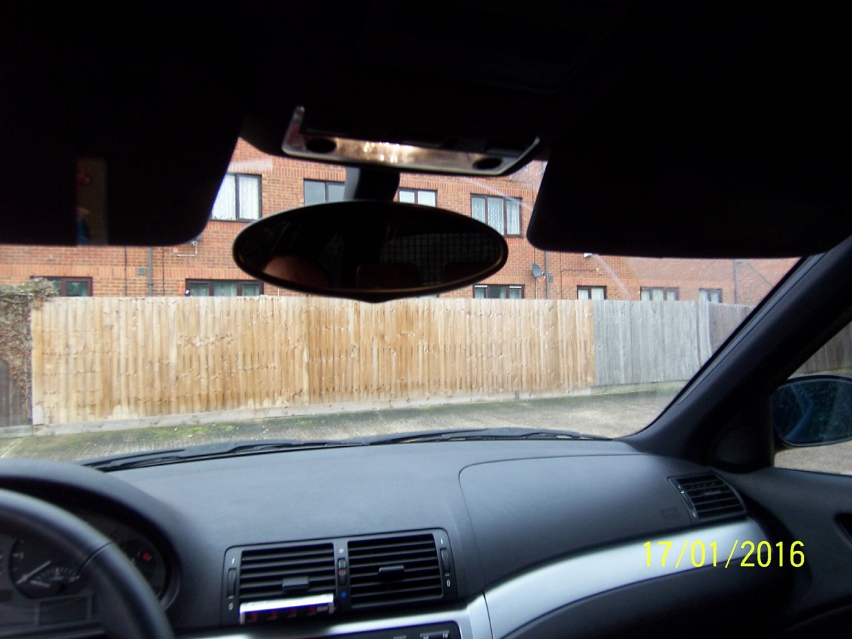

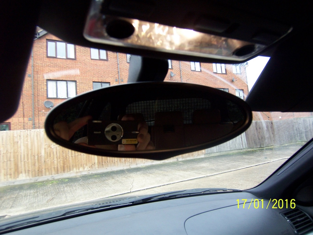

-oglinda interioara originala M3 ce urmeaza sa o conectez la instalatia mainii

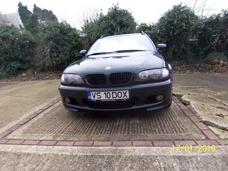

Farurile originale cu xenon nu merita decat daca sunt noi, iar aici din nou, nu prea merita deoarece iesi de vreo 6 ori mai scump (un set de lupe bune Morimoto + kit xenon gasesti in jur de 500 lei iar cu ornamente + capacele de prag ajungi la vreo 650 lei cu totul).

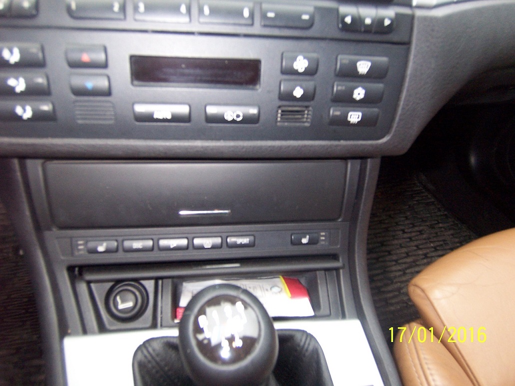

am facut retrofit la scaune electrice
am montat inele ceasuri de pe un bord de M3

am montat geamuri electrice spate
am montat prize in spate cele de la consola

am luat scaunele apoi am cautat piele originala bmw pentru reparatia scaunelor si apoi am cumparat inca 3 scaune sport electrice de pe care am luat ce mi-a trebuit sa fac 2 scaune electrice cu memorii
