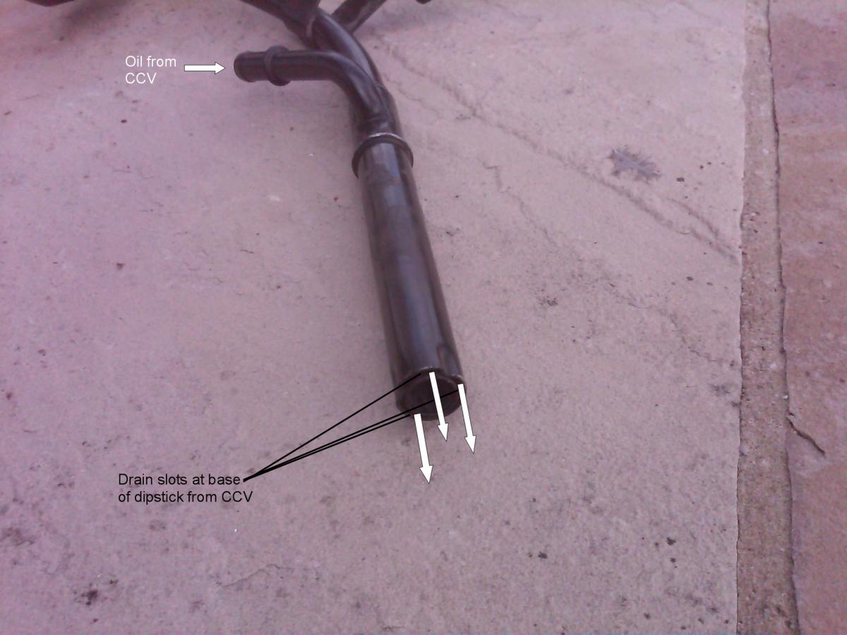

Eu am schimbat si valva si toate furtumele(originale BMW toate) si am vacum. Trebuie sa scoti si teava de la joja sa o cureti la partea de jos unde se reintoarce uleiul din CCV in baie. E un perete dublu si cot la 90 gr. Atasez si poza.
Asta cu perete dublu a fost o greseala de proiectare pe care BMW a corectat-o printr-o noua versiune a tubului de ghidaj.
@vaduva80s: motorul prezinta si simptomul asta ?
Ce vrei sa zici precum ca BMW a corectat teava jojei ?? Daca cumpar de la BMW maine un suport de joja, nu mai vine cu perete dublu?? Ai vreo poza cum arata suportul asta nou de care zici??
