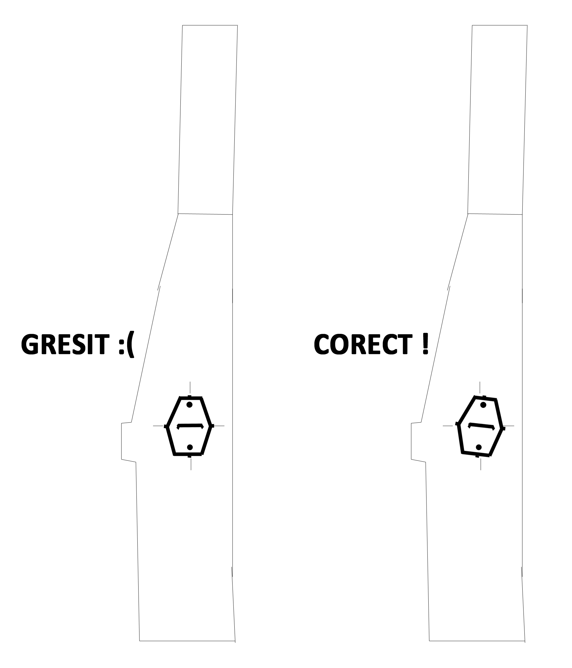

Multam frumos, le-am reglat si ... LINISTE :D, s-a transformat masina din 5 in 7 :frantics:, glumesc dar oricum nu se mai aude pe fata nimic, acum am alta hiba pe spate, am suspensie pneumatica si functioneaza perfect dar este cam saltareata, parca am 5 atm in roti pe spate, am inteles tot de pe net (anglia)ca asa se comporta cand se invechesc, isi pierd elasticitatea <_<
Am facut o schita rapida, ce este de retinut ... NU trebuie aliniat suportul pe semne ci inclinat "cuiul" putin in sus pentru a sustine usa si chiar tras putin in interior pentru a calca chederele strans pe caroserie, o sa observati ca daca aliniezi liniile o sa iasa usa in afara liniei masinii.
Rabdare si putin timp liber ... Succes !
Mersi pentru schema! Am sa ma uit si eu cum este la mine.

La mine PAR sa se inchida perfect, doar ca ma DISPERA chederele...Sa incerc sa umblu la reglajele astea sau mai bine nu?

Si la mine pareau sa se inchida bine ... linia perfecta ... dar parca nu se auzea bine cand o inchideai si cateodata trebuia sa o impingi mai tare sau mai bine zis sa o mai inchizi o data, oricum usile la 5 sunt mai grele ca la 3 si banuiesc ca se deregleaza si mai rapid.
@Dinocartteli - rabdare si incercari multe, cred ca le-am inchis si deschis de 40 de ori pe fiecare
