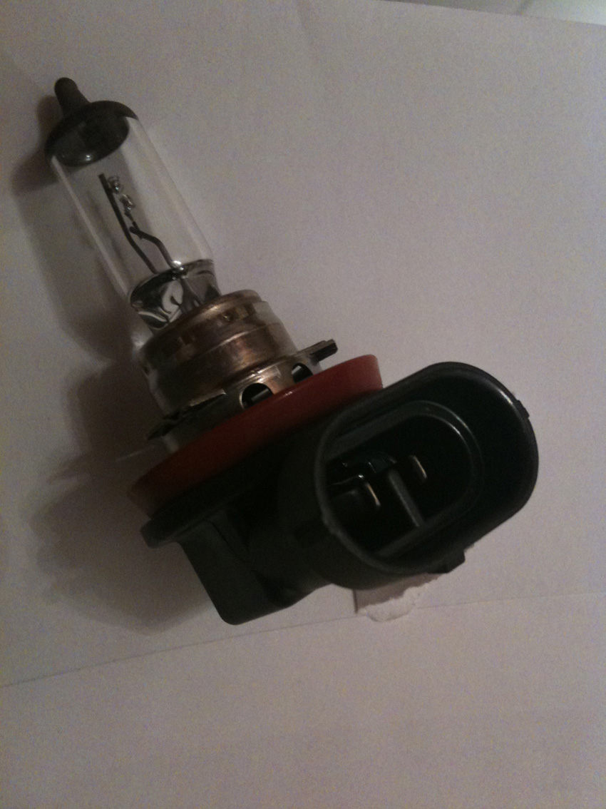

Daca nu merge nici in spate pe dreapta, e siguranta arsa.
Daca doar AE-ul nu merge, e ars becul.

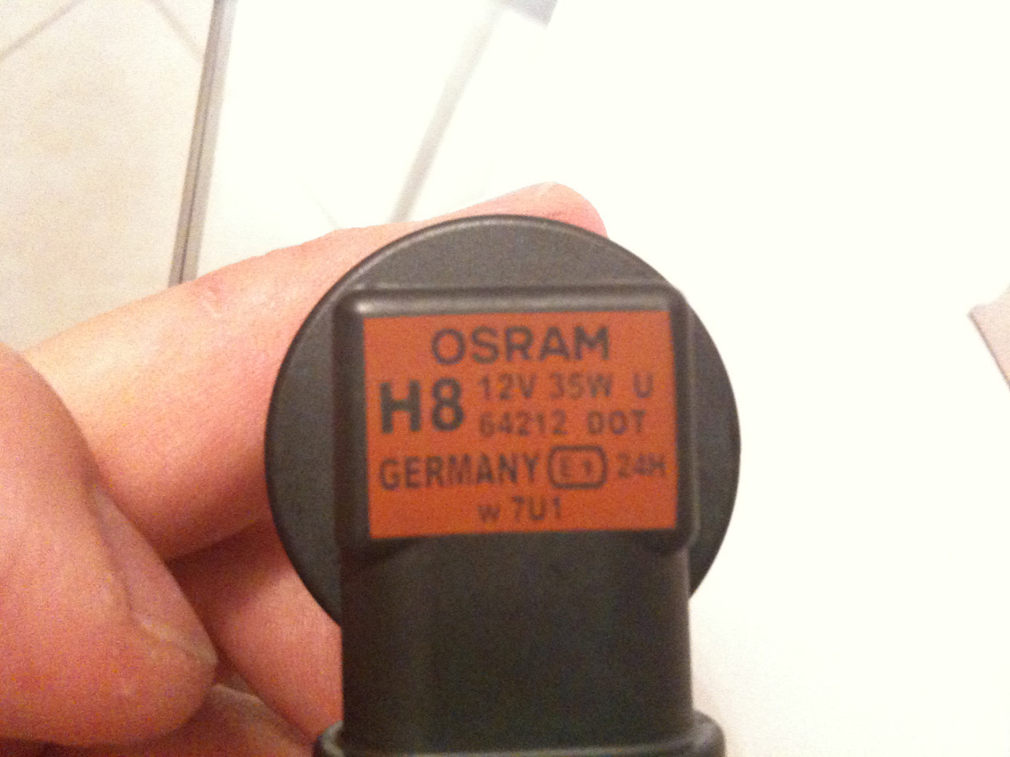

E bec H8 si costa in jur de 50 de lei la magazinele de profil sau 100 de lei la reprezentanta.
Nu se schimba greu. Se demonteaza capacul mic, se roteste becul inspre radiator si se scoate afara.
