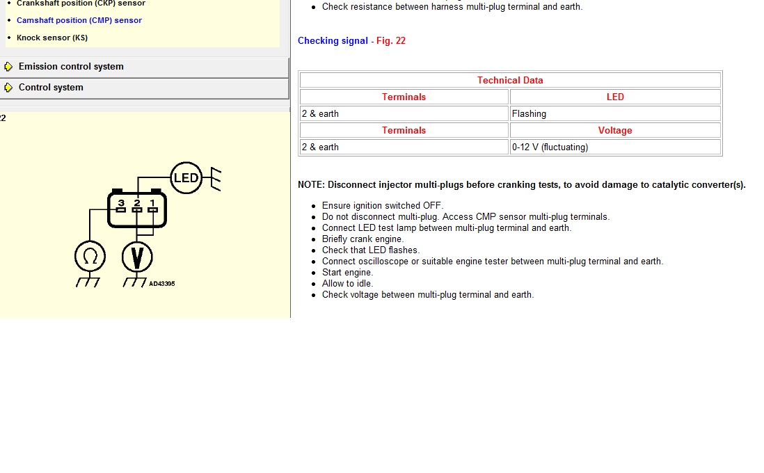

Apoi ca sa verifici semnalul e putin mai complicat.Vezi poza.

Am reusit sa masor direct la iesirea din ECU si tot 0V imi indica.Sa fie calculatorul defect sau din cauza ca distributia e pusa de mine la ochi?Poate sa inchida ecu tensiunea pe senzor daca nu e perfect la punct distributia?
Scoatei mufa si vezi daca mai porneste motorul.De la ce te-ai luat cu senzorul ala ?Care-i problema la motor?
Senzorul ala produce un semnal care nu il poti masura cu voltmetru .
Daca scot mufa de la senzorul ax came nu se inampla nimic,daca scot mufa senzorului de la arbore nu mai porneste motorul.Cel de la arbore se alimenteaza cu 5v iar asta de la ax imi indica 0v.
