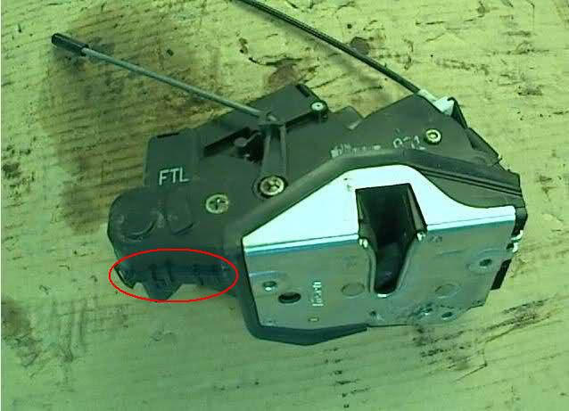

Uite broasca:
http://i53.tinypic.com/j169kw.jpg
link1
link2
link3
se poate demonta este cu cleme, io am demontat una, se demonteaza capacul acela de pe spate cum este poza iar partea metalica ramane intreaga(ea nu se demonteaza)

prieteni dragi ,acolo nu exista niciun contact!!!! ..am desfacut eu chiar astazi broasca de la usa mea ,un bmw e46 an 99 si SURPRIZA!!! ..acolo se afla un senzor magnetic(nicidecum INTRERUPATOR) ...acel senzor este asemanator unui tranzistor SMD! ...UNA PESTE ALTA ,CEI DE LA BMW SUNT NISTE JAVRE! TREBUIE SCHIMBATA BROASCA PERFECT FUNCTIONALA ,PENTRU UN PIRICE! VAI MAMA LOR!
