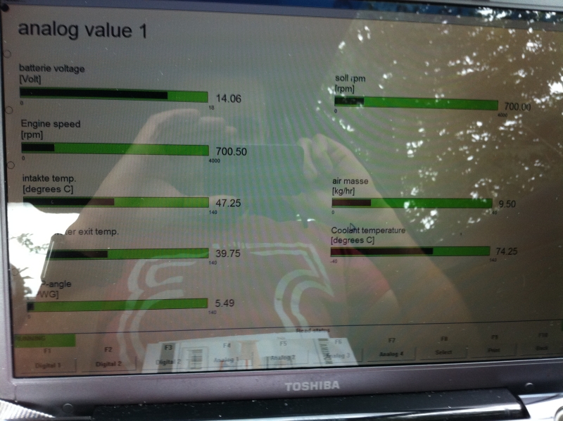

erori 318ci 2002
onetwo91
271a - cdklsv - oxygen sensor before cat. (error counter 17)
27c3 - cdktoens - signal oil level sensor (toens)
2823 - cdkhsvsa - heating lamba sensor before cat
2781 - cdkph - camshaft sensor inlet
testul a fost facut cu INPA
2000cmc benzina , 2002 143 cp
imi poate spune careva unde se afla senzorul lambda care imi apare in eroare ? (am observat ca is mai multi)
camshaft e cel din fata de la motor de sub busonul de ulei nu ?
multumesc
masina se accelereaza singura la relantiu urca pana pe la 1400 si scade pana pe la 500 rpm
vreu sa aflu locatia ca sa vad daca as putea sa il schimnb singur sau nu
