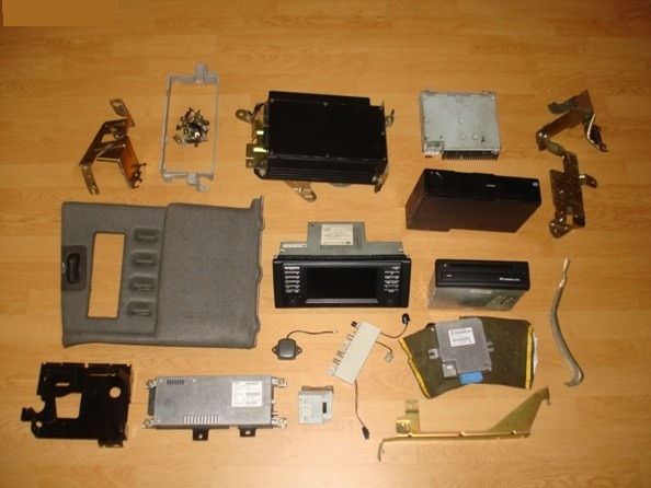

SISTEMUL COMPLET DE NAVIGATIE ESTE FORMAT DIN :
BORDMONITOR 16:9
GPS NAVIGATION SYSTEM
MAGAZIE 6 CD
AMPLIFICATOR BMW HI-FI PROFESSIONAL
ANTENA GPS SI INCA 5 MODULE BMW NECESARE FUNCTIONARII INTREGULUI SISTEM DE NAVIGATIE + MUZICA .
PE LANGA ACESTEA MAI SUNT INCLUSE SI TOATE SUPORTURILE DIN METAL (BORD SAU PORTBAGAJ) IN CARE SUNT PRINSE TOATE COMPONENTELE NAVIGATIEI . SI MULTE ALTE FIRE CE VIN ODATA CU TOT SISTEMUL

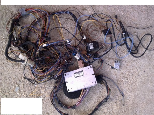

Daca ai toate aceste componente, atunci te poti apuca de treaba. Iti atasez cateva poze cu ce iti trebuie.

Nu potriveste cablajul de pe touring pe berlina. Cablajul de touring este mai lung, pentru montare pe berlina este nevoie de artificii. Nu potrivesc suportii navi de pe touring pe berlina.
Pastreaza toate modulele mai ales daca ai MK4, cumperi cablaj de sedan si suporti de sedan, dupa care montezi.
Verifica ce BM ai pentru ca trebuie sa te axezi pe acelasi tip de cablaj in concordanta cu Bm-ul masinii BM 54 sau BM 24. Mai ai nevoie si de unele codari cu NCS.
