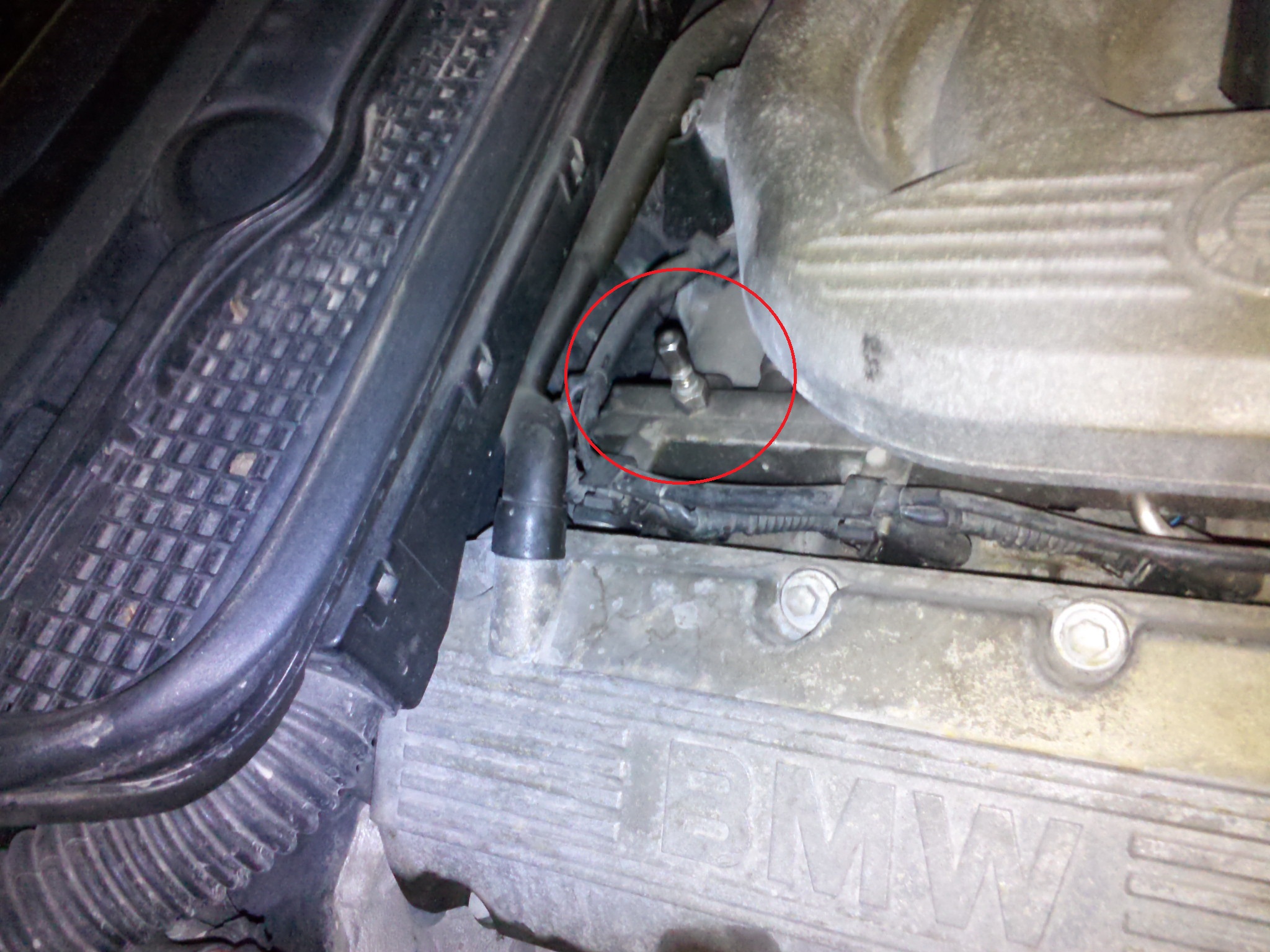

Si ce rol are tzumburusul asta de pe rampa de injectoare ? ( vezi poza ) ( ca eu l-am gasit cam descafut si l-am strans )

Pe la tumburusul ala din cate stiu se masoara presiunea din rampa de injectie.

Ms fain Roby, il gasisem putin desfacut si l-am strans eu cu mana, d-aia am intrebat...
