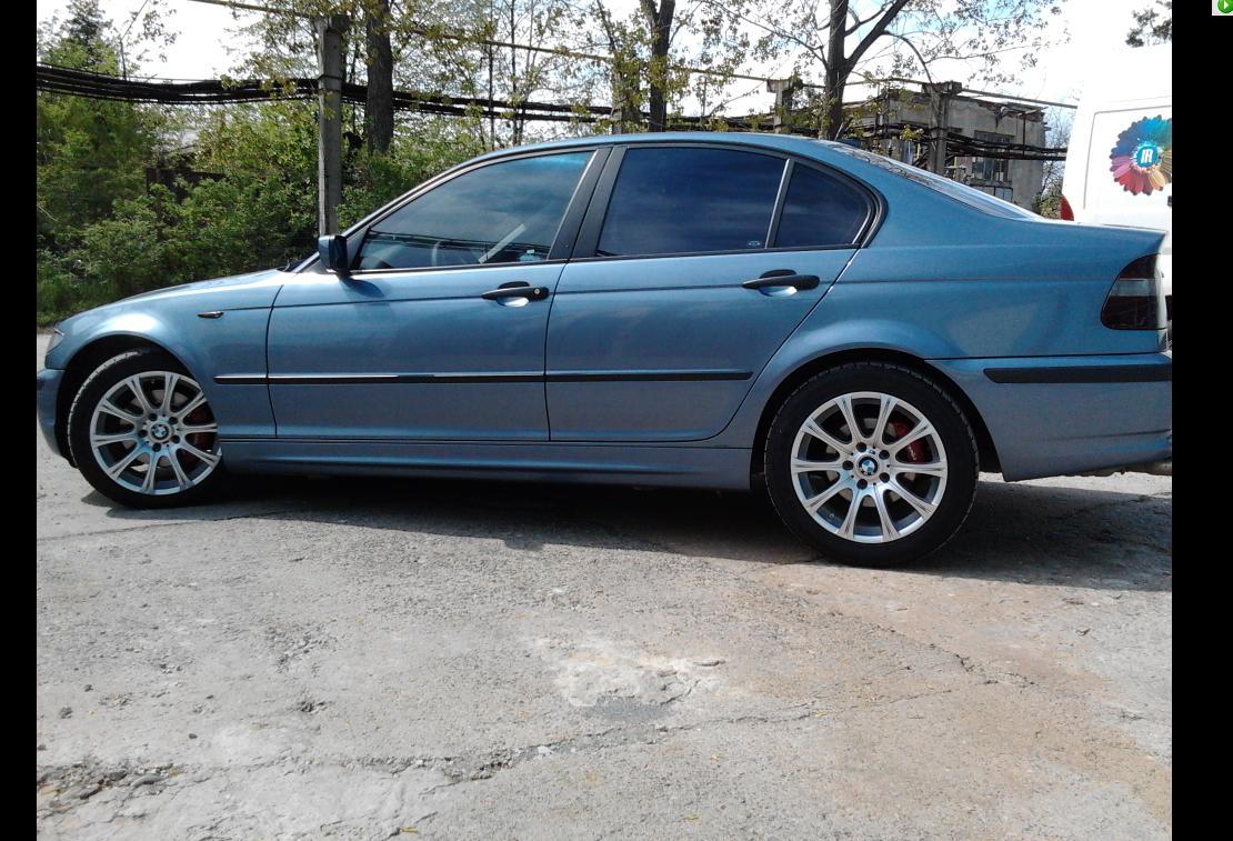

mi-am pus inaltatoare dupa ce am schimbat arcurile pe spate sa o asez la linie, asta este suspensia sport, de aceea nu sta la linie, ea este proiectata sa stea dreapta la praguri nu la distanta dintre aripa si roata
cu inaltatoare sunt multumit cum sta, atasez si poza
