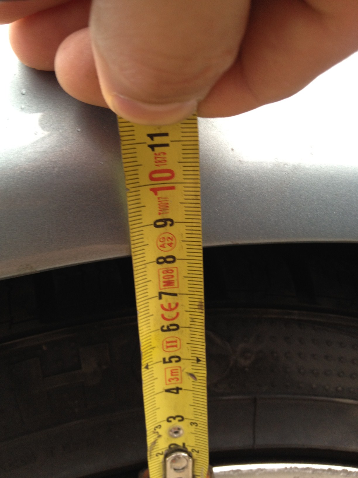

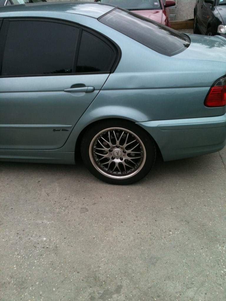

salut! am si eu o problema, daca ma puteti ajuta cu un sfat, o parare v-as multumi. am un e46 2002 suspensii sport (cred ca sunt de fabrica). de vreo cateva zile am observat ca suspebnsia dreapta spate este mult mai lasata decat stanga (am masurat 1.5 cm diferenta). roata deja a intrat mult sub aripa, si imi atinge in plastice pe acolo(contra-aripa cred ca se numeste?). aveti idee ce ar putea fi?

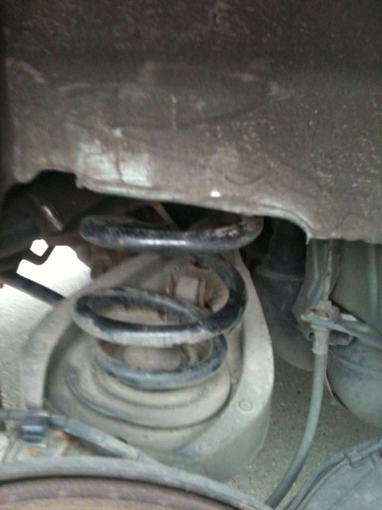

azi am dat roata jos, si m-am uitat la arc: nu e rupt. am rasucit de el am tras, nu e rupt. dupa ce am pus roata la loc si am lasat masina jos, era ok, statea bine, am si masurat, era la fel ca cea de pe stanga. am facut o tura mica cu ea, si n-a coborat. dupa o ora, m-am intors la masina si cand ma uit, ce sa vezi: iar era lasata. e 1.5 cm diferenta fatza de cealalta. o sa pun si cateva poze
tampoanele de la amortizoare sunt in regula? io il aveam pe cel de pe dreapta faramat si probabil din cauza aceasta mi sa rupt si prima spira de la arc(se comprima arcu prea mult)

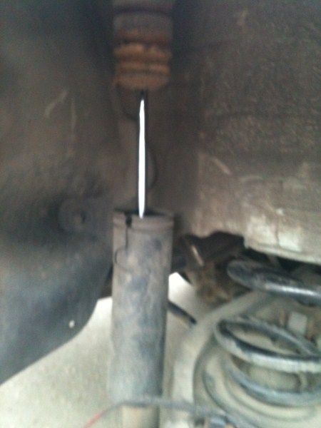

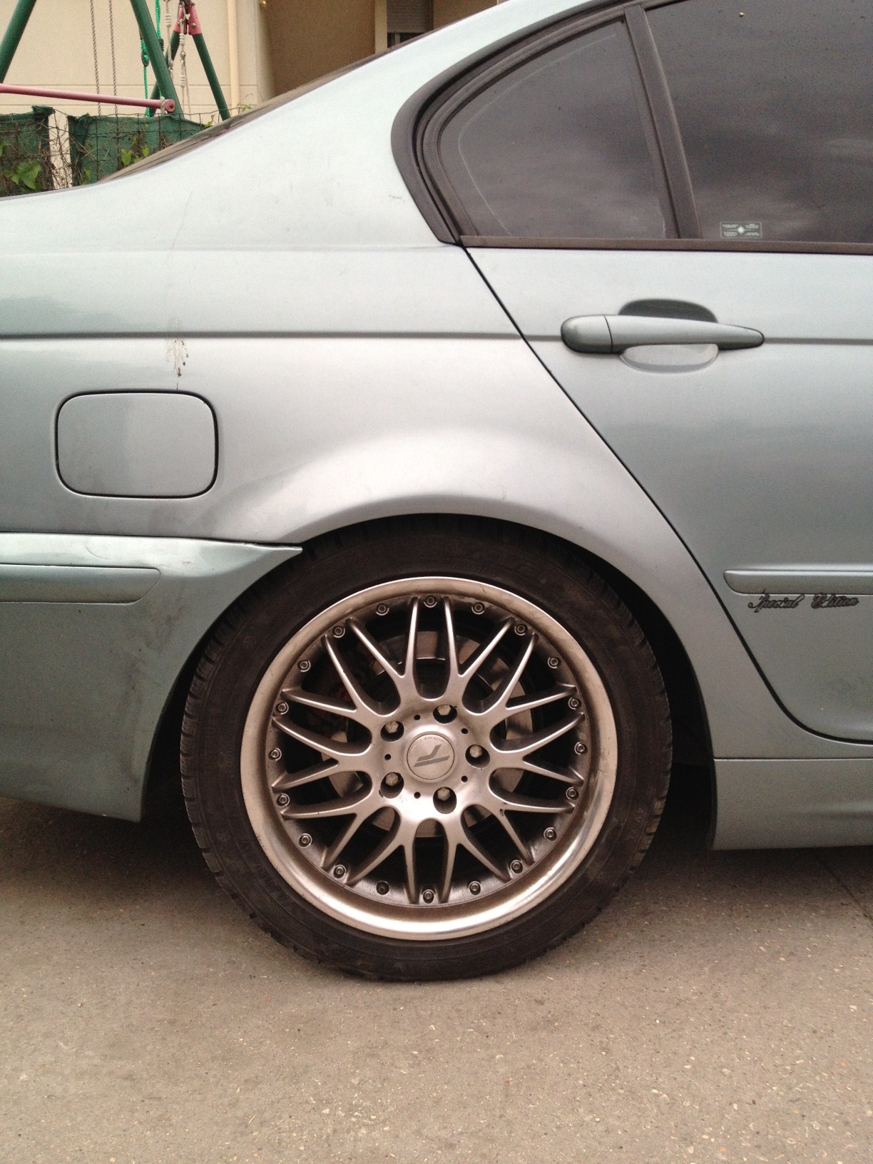

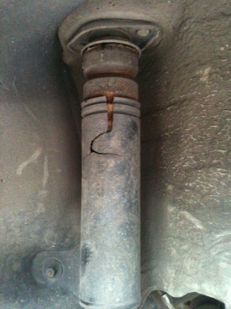

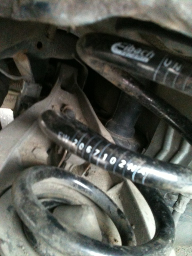

am pus poza si cu roata stanga, asa era si dreapta inainte si era ok. masina asa am cumparat-o (lasata). nu atingea nimic, nu batea nimic. nici acum nu bate dealtfel. tamponul de la amortizor e cel de sus in zona unde deja e spart plasticul ala nu?
acelea sunt tampoanele si vad ca au fost comprimate pana a fortat in aparatorile de praf si le-a spart..probabil s-au muiat arcurile, oricum alea nu cred ca sunt arcuri originale, cele originale sunt cu dungi pe ele in functie de tipul arcului sport, normal..

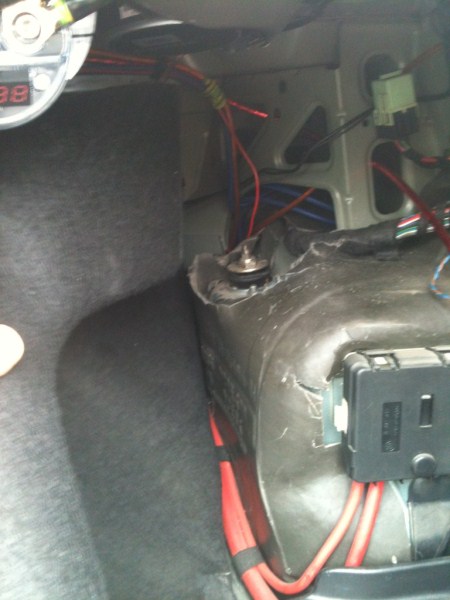

Ia verifica daca flansele amortizoarelor din portbagaj sunt OK, sa nu iti fi iesit tija prin flansa.
http://s10.postimage.org/h5zlwdsol/dscn14011.jpg vs http://s10.postimage.org/433zd42gl/rsm_fail_600.jpg
o sa ma uit maine in portbagaj, desi nu cred ca o sa gasesc asa ceva acolo. la cum arata poza aia, ar trebui sa scoata zgomote ciudate masina daca ar fii asa rupt nu? la mn nu se aude absolut nimic, suspenia inca lucreaza, se lasa, nu sare..
Pe spate nu este greu deloc sa umbli la amortizoare. Trebuie sa decopertezi capitonajul din portbagaj, dai cu degripant pe piulita din capul amortizorului, o desfaci, dai roata jos si tragi de tija amortizorului in jos, desfaci surubul inferior al amortizorului si gata l-ai dat jos. Comprimi complet tija amortizorului de asfalt si apoi cu tija in sus astepti sa vezi daca mai iese, trebuie sa iasa usor si lin pana la capat. Daca ai ceva batai pe spate poti sa schimbi si flansele, nu sunt scumpe deloc.
Imi este greu sa cred ca un arc daca nu are vreo spira rupta, se poate decali asa de mult fata de cel de pe partea cealalta, incat sa iti dea diferenta aia.
sal! azi am verificat in portbagaj, si e rupta flansa aia. nu a iesit tija inca prin ea. am fost azi la un magazin de piese si am comandat-o (35 euro).

arcurile le schimbi doar daca vrei sa nu mai fie asa lasata iar telescoapele trebuie verificate, eu ti-as recomanda sa schimbi si tampoanele
e ok lasata asa, imi place, doar ca acum cu flansa asta rupta s-a lasat putin mai mult, si imi atinge in aparatoare (asta a fost problema de la inceputul discutiei) intrebare: care sunt tampoanele?
alea care vin pe tija amortizorului, la gropi loveste telescoapele in ele si nu se duce roata mai mult decat trebuie, au "teava" aceea de plastic pentru praf peste/din ele
