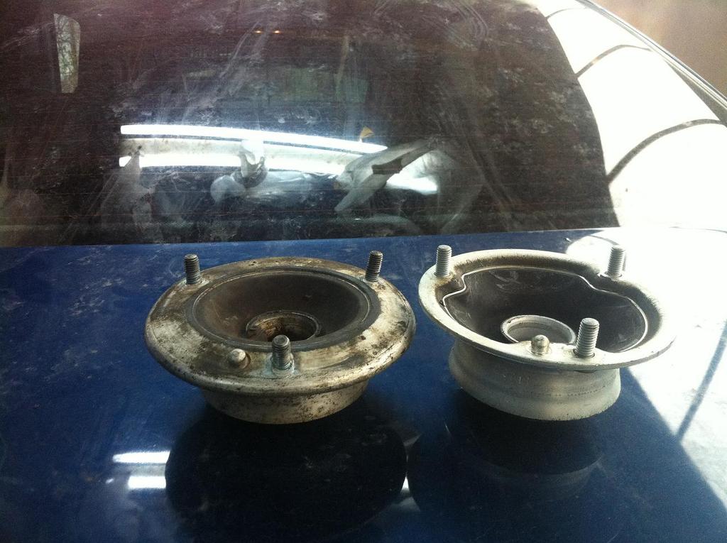

problema e din flanse. modelul de flansa la amortizorul fata s-a schimbat si actialul model e cu cca 1 -1,5cm mai inalt.
aceeasi problema am avut-o si eu doar ca la mine e mai simplu (si mai dureros pt rinichi), am suspensie reglabila pe inaltime
http://imageshack.us/photo/my-images/208/flansa.jpg/
Flansa din dreapta e originala noua, cea din stg e originala modelul vechi..
Nici pe original nu se mai face modelul asta de flansa? Si eu am pus flanse noi, modelul cum este cea din dreapta pozei postate de coleg, este model sachs cum am cumparat si eu... Se vede clar ca este mai inalta flansa noua fata de cea originala, plus ca distanta dintre guler si scobitura unde se fixeaza capul amortizorului este mai adanca la modelul nou, bine poate si din cauza ca flansa este noua si nu a apucat sa se mai comprime cauciucul...
Stie cineva unde si daca se mai gasesc flanse (pe original) ca cea din stanga imaginii?

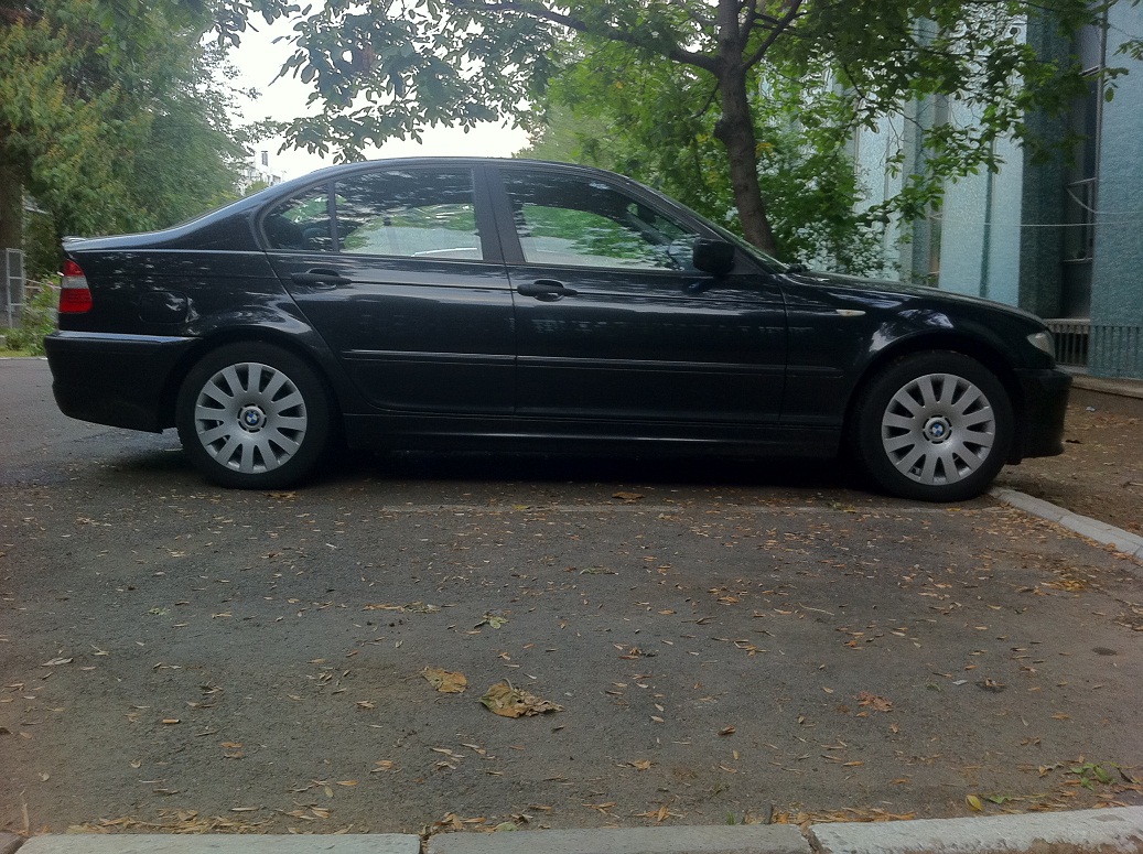

Avand in vedere ca tractiunea este pe spate,e logic ca sa ai centru de greutate inspre spate.parerea mea este-cu cat mai lasata pe spate cu atat mai bine.cine vrea sa testeze, sa lase aproape de sol fatza la un e46 si sa il ridice de spate,apoi sa intre cu viteza intro curba(sunt curios ce se intampla). ca sa nu mai zic ca faci burnout fara sa vrei :)
Pe fata ce arcuri ai? Tot OE?
Da, tot OE. Cu ce a fost echipat de fabrica.
totusi tot sunt oleaca mai joase decat pe fata...
Asa e normal sa stea, uita-te si la alte e46 si o sa ti se para ca spatele este un pic mai lasat, din cauza faptului ca distanta dintre partea superioara a anvelopei si aripa fata este mai mai mare, fata de spate, unde distanta dintre roata si aripa spate este mai mica. Ca si garda la sol este ok acum, inainte era deranjant si aiurea ca era mai lasat spatele. Si din pozitia la volan iti puteai da seama ca e botul mai ridicat.
Cand zici mai jos, te referi la distanta dintre anvelopa si aripa ?
Garda la sol este ok.
de acord cu tine, centrul de greutate si-a revenit la "normal" dar dupa ce am schimbat arcurile spate cu unele OE cumparate dupa seria de sasiu. difera de la o masina la alta in functie de eschipare/dotari.

Pana la urma cum se rezolva prb flanselor model nou mai ridicate pt k arata ca un jeep masina vad k nu se mai fabrica modelul vechi numai sa iau sh dar nu fac nici o treaba pun flanse vechi la loc...ma gandeam la varianta de a pune arcuri de 318 eu avand 2.2 FL credeti k rezolv problema o mai cobor cu 2,3 cm de fata?????????
