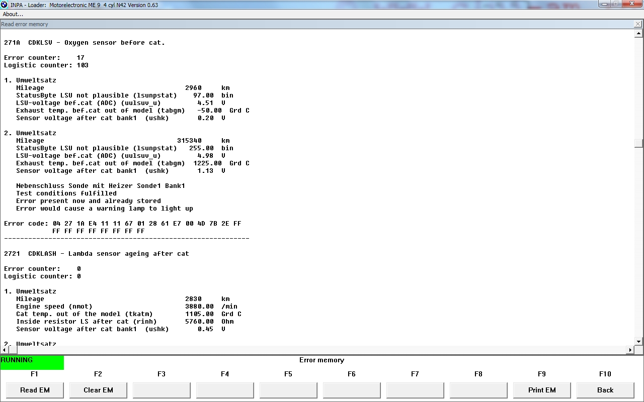

n42b20a 318ci 2002 143cp , NFL
test facut cu inpa si cu dis
erorile sunt urmatoarele
2781 -
2721 -
271A -
2823 -
descrierea lor e in poze
ce nu inteleg e la ca la inpa , imi arata erorile dar daca observati ( la 3 dintre erori) ERROR COUNTER - 0 , respectiv LOGISTIC COUNTER - 0
la senzorul lambda are error counter 17 / logistic counter 103 , iar dupa grafic sigur trebuie schimbat
dar nu stiu sigur camshaft sensor daca ar trebui schimbat
ce vreau sa va rog daca ma puteti ajuta cu identificarea lor pe realoem.com sunt cam multe si nu imi dau seama care e exact, multumesc
simptomele masini --> la pornire la rece ( pana se incazeste motorul la temperatura potrivita )
la relantiu - trepideaza pentru cateva secunde, acceleratia oscileaza intre 500rpm si 1100rpm ,
in mers - merge in valuri cand e accelerata
(dupa ce motorul se incazeste totul e normal)
Exista un contor pentru erori. Care se incrementeaza la fiecare aparitie a erorii si se decrementeaza cand eroarea nu mai este prezenta un anumit timp sau un anumit numar de porniri.
Erorile al caror contor este zero au fost prezente la un moment dat, dar intre timp nu au mai aparut si contorul a ajuns din nou la zero.
Masina vad ca are cel putin 315.000 Km.
Multe din erori sunt destul de vechi, cu multe sute de mii de km in urma, asa ca nu prea sunt relevante.
Ar trebui sa stergi erorile si sa vezi care iti mai apar.

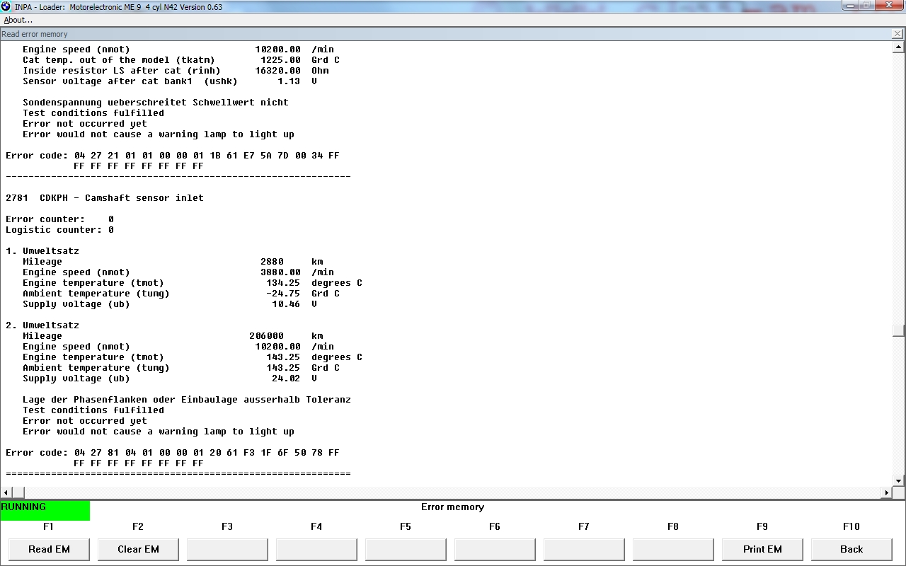

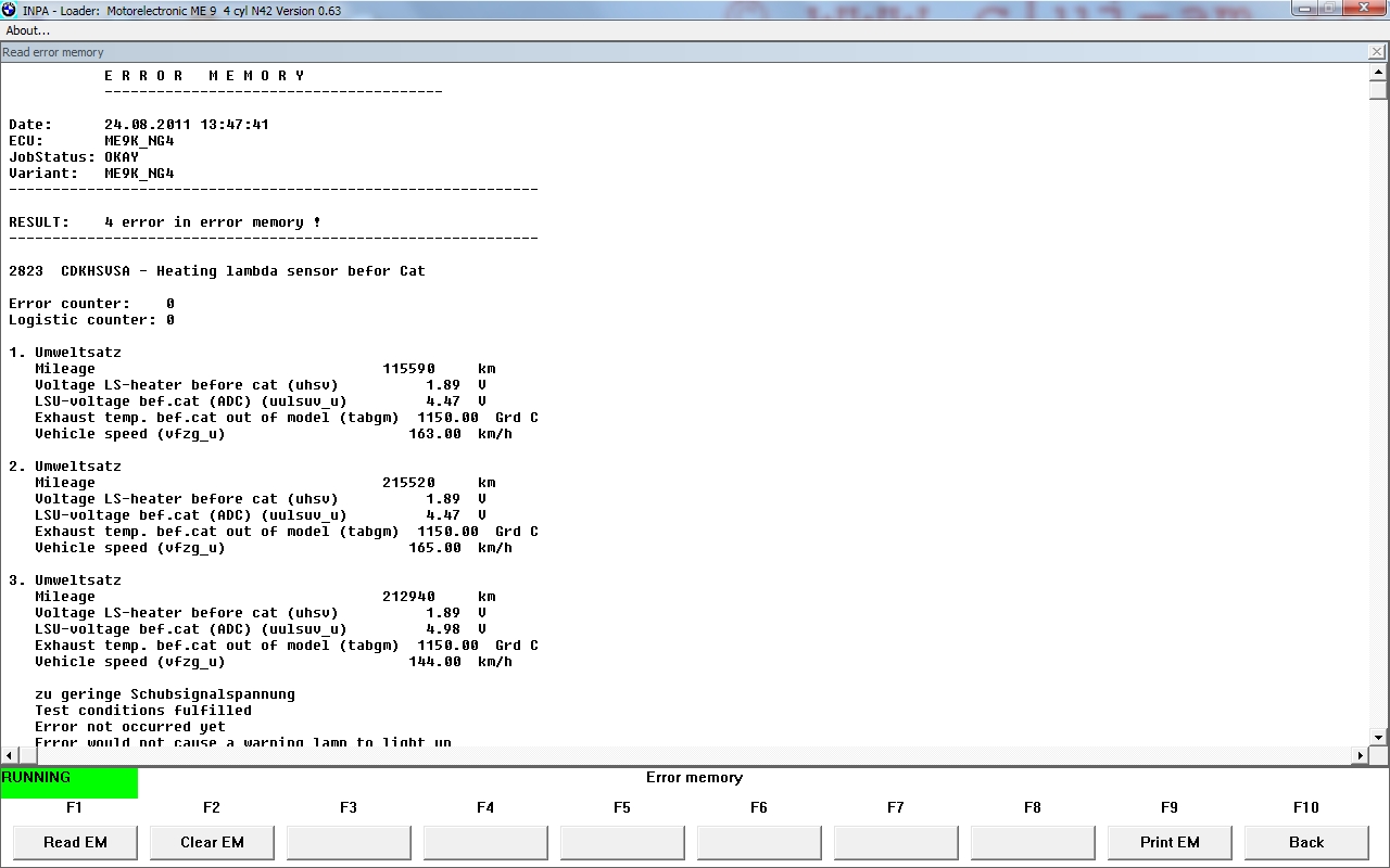

Cele mai serioase par a fi cea referitoare la senzorul de la axa cu came de pe admisie - 2781 si cea referitoare la sonda lambda care nu mai este in parametri - 2721 si 2823.
Este totusi ceva in neregula cu unele valori din INPA. Intr-o poza apare o turatie a motorului de 10.2000 rot/min, temperaturi ale gazelor inainte de catalizator de 1255 grade celsius si de -50 de grade celsius, si o tensiune de alimentare de 24,02 V !

mersi frumos
adevarat ce zici tu
le-am sters am facut 400 km , si cele cu valori 0 , nu am mai aparut
Prea multe erori pe senzori.
majoritatea erorilor aratate de tine sunt 100 % stocate din cauza voltajului .
suply voltage 24.02 V inseamna ca tie ti-a bagat 24.02 V alternatorul sau ai inseriat 2 acumulatori auto, si cred ca n-ai facut prostia asta.
As zice ca e problema cu stabilizatorul de tensiune al alternatorului.
din cate stiu eu ar trebui sa incarce 14.7v maxim.... Electrica masinii tale nu e pregatita de 24v . O sa prajesti tot in curand...
Ambient temperature ai 143.25 grade si -24.75 e total implauzibil.....
Si multe bazaconii acolo , valori gresite date de senzori.
Edited by ak_47
Schimba senzorul de la ax care este decalibrat. Sondele lamda ignorale, mi se pare ca una nu inregistreaza nimic, sa ma corecteze cineva daca nu este asa si consider ca doar aia ar trebui schimbata.
valorile gresite de toti senzorii pot fi datorate de voltajul dublu , 24v ....
Este imposibil sa ai atatia senzori cu valori implauzibile
