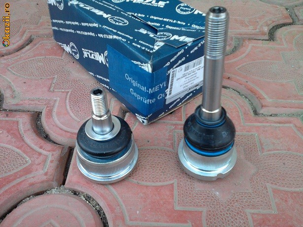

Cu toate ca in catalogul Meyle se gasesc pivoti si bucse penru brate, mi s-a spus ca este gresit catalogul si ca defapt pivotii sunt pentru bratele de fonta de la e36 iar la e46 pivotii sunt turnati, bratele fiind de aluminiu.
Pana la urma se pot sau nu schimba pivotii la bratele Meyle ???
Din ce am inteles, pivotii meyle, se pot schimba la e46, doar daca ai brate tot meyle - sunt facute in asa fel incat sa se poate schimba.

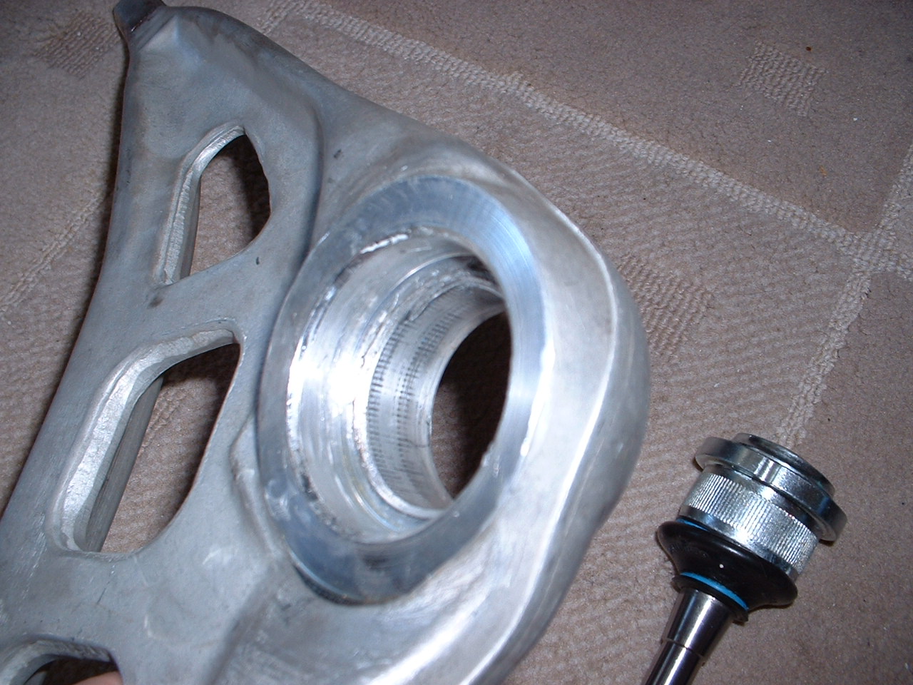

din cate am inteles pe niste siteuri straine se pot schimba de 3 ori pivotii pentru a nu se forma joc in gaura aceea in care intra, si se folosesc PRESE NU CIOCAN la schimbare
Producatorul zice ca pe bratele originale, nu se pot schimba pivotii la e46.

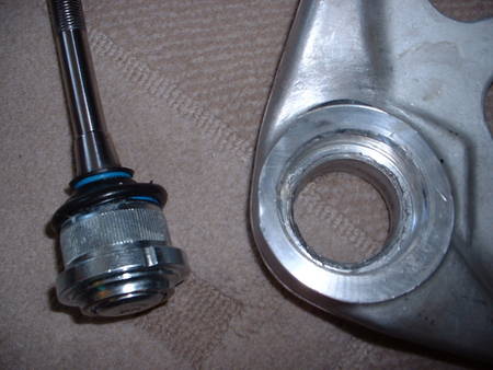

nu are cum sa-ti iasa pivotul pentru ca se baga de jos in sus, chiar daca sa zicem ca "ar iesi pivotul" tot nu ti-ar zbura roata
la bratele originale nu se schimba pentru ca nu face nimeni pivoti cu acele dimensiuni, asta daca se pot scoate cei vechi

atata timp cat iti intra la fel de greu cum i-ai scos nu are cum sa iasa, ar insemna sa iasa si cei din fabrica, daca isi face joc de prea multe schimbari exista riscu sa iasa, si cum ai zis si tu nu trebuie sa-ti iasa de tot este de ajuns sa te traga stanga sau dreapta

nu va mai trageti atata pe "dos" eu am schimbat pivotii la brate in urma cu doi ani si inca nu am probleme, am pus Meyle
