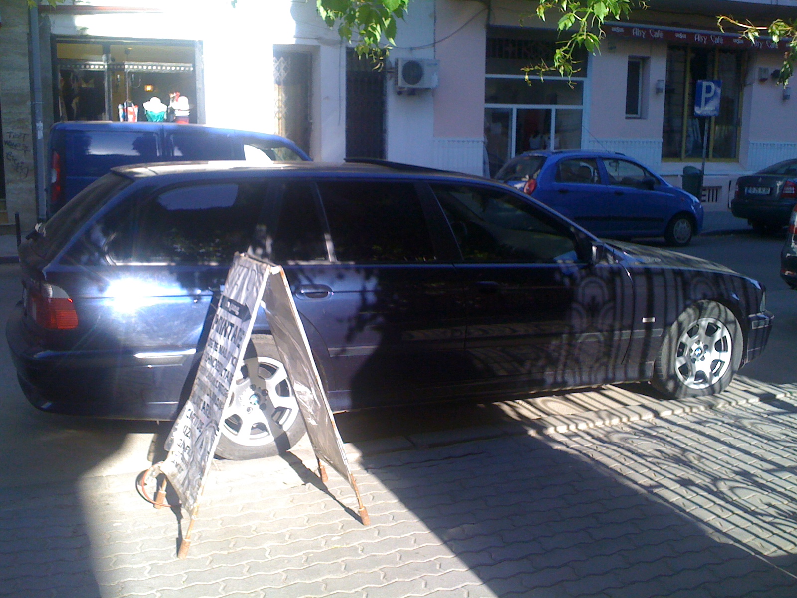

Jentile mele sunt originale, nu au fost rectificate si intra pe masina cu tot cu inele de centrare

eu am in momentul de fata jante de E60, au intrat fara probleme..
nu vad dc nu ar intra si modelul de mai sus
