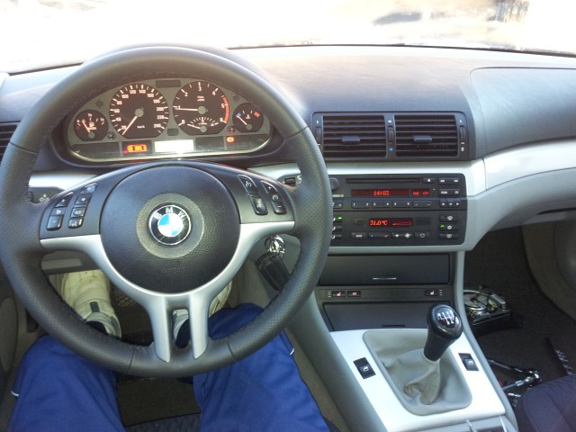

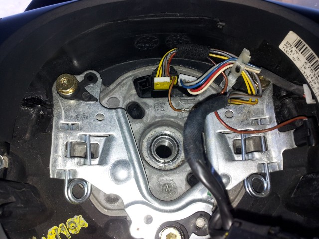

Salut,
Am montat un volan in 3 spite cu comenzi pe E46 an 2000. Inainte am avut volan simplu in 3 spite.
Am conectat cele 2 mufe una e airbag si celalalta ar trebuie sa fie comenzile audio banuiesc.
Problema e ca nu imi merge nici o comanda de pe volan.
Ce poate sa fie problema?
Pt pilot automat mi-ai spus ca mai trebuie un cablu dar nu vad unde l-as putea cinecta, mai e un locas pt o mufa dar nu are nici un pin in liocasul respectiv.
Daca se poate te rog lamureste-ma sa pot face volanul functional.
O zi buna.
De asta intreb aici, nu crezi?
Sunt doar nedumerit si voiam sa stiu daca mai trebuie ceva facut pt a functiona comenzile pe volan.
Este tutorial si pe youtube cum se face, dar comenzile vad ca art trebui sa meraga doar prin conectarea cablului si la mine nu meg. Inainte sa ma apuc sa desfac iar, am vrut sa intreb pe cineva care a mai facut.
Daca esti bun ''XXL'' spune-mi de ai mai intalnit astefel de cazuri.
Mersi.
e vorba de DOUA cablaje diferite si cu rol diferit:
- unul care duce de la panoul cu butoane/comenzi la mufa de sub airbag.
- unul care duce de la mufa de sub volan la DDE/DME si la LCM.
cred ca tie iti lipseste al doilea, care are si rolul de ALIMENTARE a panoului de comenzi. de aceea nici nu iti functioneaza.
