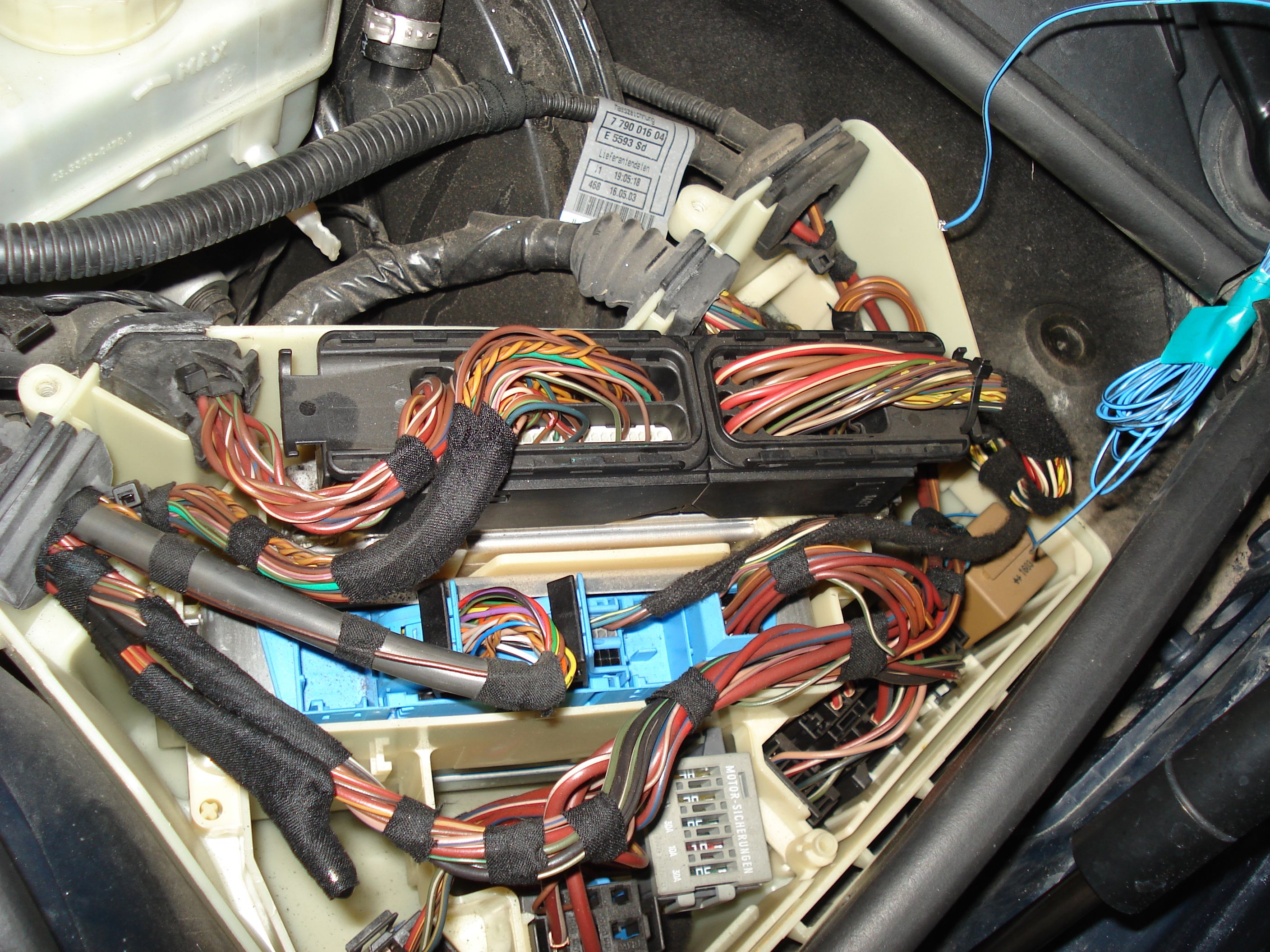

salut am si eu un e46 318D 2003 hidramat am montat cele trei fire la mufa de la volan doua leam legat la calculatorul de lumini si cel de duce la calculatorul masini cel albastru cu dunga neagra nu stiu unde sa il leg in schema arata ca la pinul 37 dar la mine este ocupat .MA POATE AJUTA SI PE MINE CINEVA VO RAG FRUMOS .MULTUMESC !!!
P.S. COMENZILE DE PE VOLAN SE APRIND SI COMENZILE LA RADIO/CD IMI MERG.
Edited by gynos
ce fel de mufe ai la DDE? sunt cele cu blocator prin glisare sau prin rotire?
daca sunt cu blocator prin glisare, firul albastru/negru trebuie dus in pinul 37, la mufa cu 58 pini
daca sunt cu blocator rotativ, firul albastru/negru trebuie dus in pinul 27, la mufa cu 48 pini...

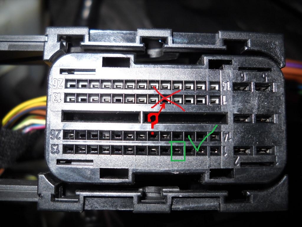

pai am 2 calculatoare unul cu mufe prin glisare sunt 2 mufe mari si am si prin rotire tot 3 mai mici
Edited by gynos
cum te uiti la poza, ai o mufa mare cu glisor, in dreapta-sus cu 58 de pini... tragi de glisorul respectiv, apoi scoti sigurantele din plastic tot prin glisare (sunt albe), dupa care deblochezi mufa de culoare gri din interior, si introduci pinul la pozitia 37
si gata !
auzi, de unde esti ?! ca mi-ar fi mult mai simplu sa te ajut PRACTIC... in 10 minute n-am avea ce face... :sorcerer:
si gata !
merci pt ajutor sut din craiova.
te mai deranjez cu o ultima intrebare ca sa fiu sigur ca nu gresesc!are 58 de pini mufa este numerotata de la 1 la 26 de doua ori si mai sunt inca 6 mai mari separete .am luat aceasta poza din ce am gasit pe aici acela este locul adica la 4 ? unde trebuie legat pt ca vad ca locul este ocupat?multa stima
  On 1/24/2012 at 7:27 AM, X X L said:
pai am spus destul de clar... pinul 37, pica exact in mufa unde ai pus tu X cu rosu
daca scoti mufa afara o sa vezi locul unde intra pinul... :)
nu am pus eu x-ul eu asa am gasit poza aici tocmai deaia am mai intrebat odata ca sa fiu sigur pt ca cel care a postat poza asta zicea ca la casuta verde este bine.merci raman dator
