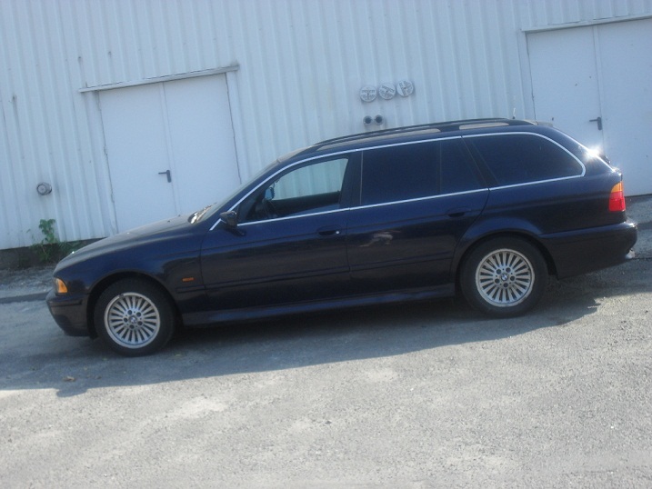

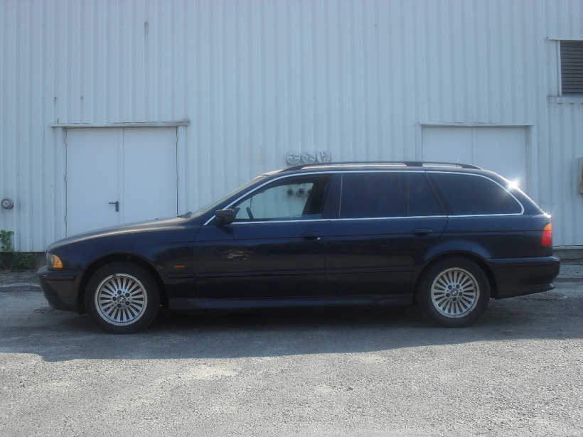

Atasez o poza cum arata in acest moment. Vi se pare ceva in neregula la cum arata?
E39 2.2 170 CP
Edited by tho_klan
Nu am schimbat absolut nimic..masina o am de 2 luni si nu am dat importanta pana sa gasesc topicul asta.
Am zis sa pun o intrebare..credeti ca e cu probleme?:)

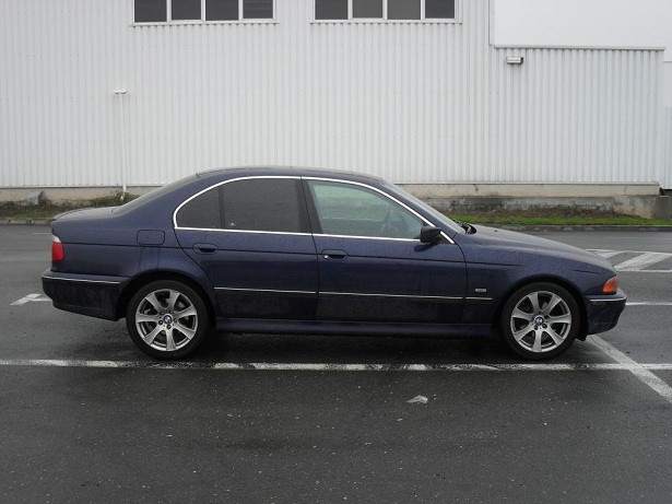

Masina a avut jante '17 cand am luat-o (foto 1) si tot diferenta destul de mare avea.
Atasez 2 poze cu ambele jante
Edited by tho_klan

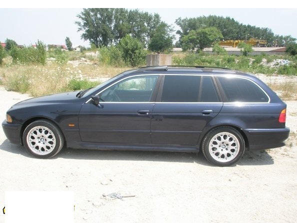

Interesanta afirmatia ta, insa nu inteleg dc la fostul E39 2.0 atunci cand am schimbat amortizoarele ( set complet), am diferenta de max 2 degete intre guma si aripa? Aveam jante '17 235 /45
atasez 2 poze cu diferentele aferente
Edited by tho_klan
in prima poza spatele ii mai ridicat, in a 2'a fata
in prima poza spatele sta prea sus. In al doilea rand aveai roti mari si late , rotile iesind mai in afara ocupa o suprafata mai mare .
